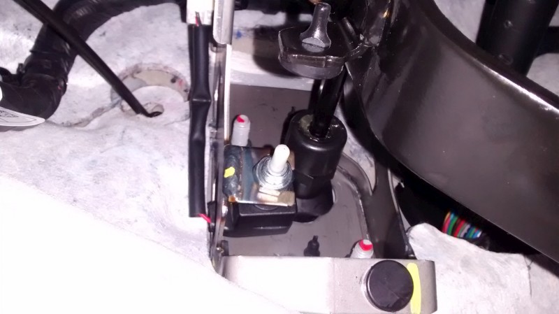

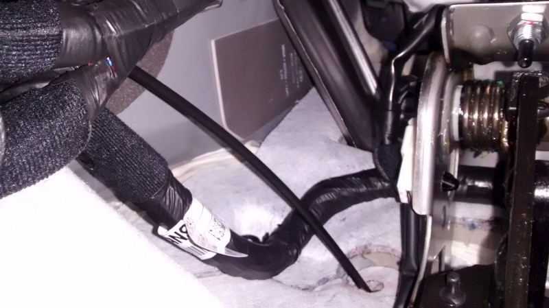

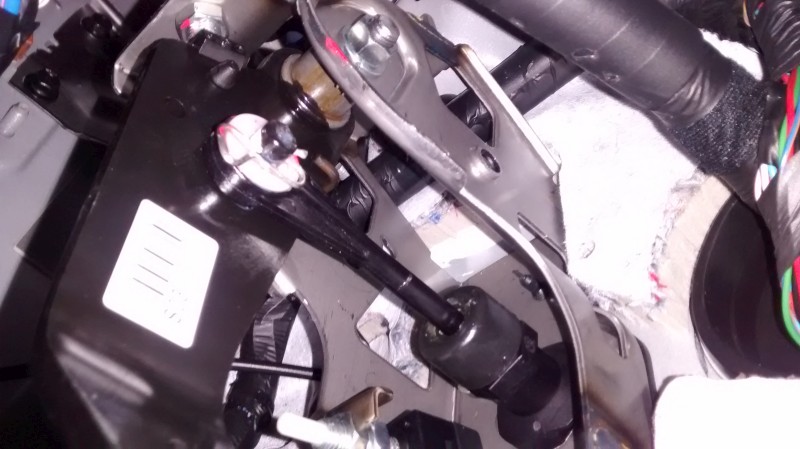

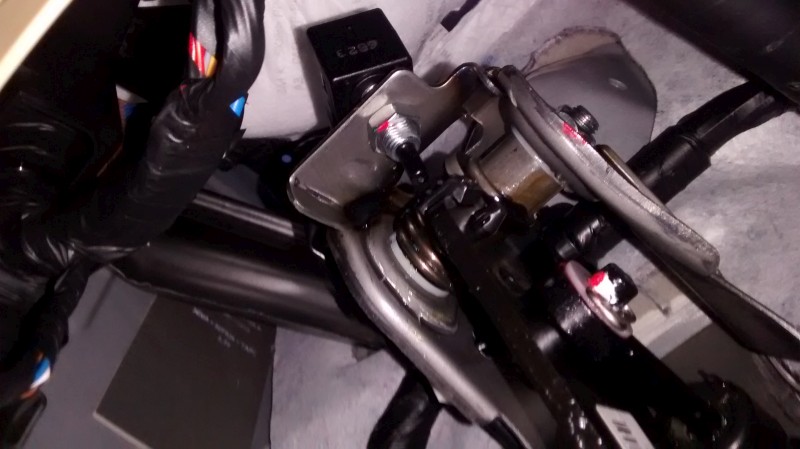

pripojim zatial par fotiek mechanizmu pedalu. Spodny doraz je asi OK, tam to nikomu zvuky pravdepodobne nerobi. Zaujimavejsi je vrchny doraz, take plastove "U" navlecene na hrane pedalu a zaistene klipom. Otazka je, ci je to iba stycna plocha na vrchny spojkovy snimac, alebo ma funkciu aj mechanickeho dorazu v hornej polohe.
- spodny doraz - tu asi bez problemov

- vrchny doraz - plastovy klip
- IMG_20160625_184102541.jpg (78.74 KiB) Zobrazeno 5121 x
- IMG_20160625_184042518.jpg (69.48 KiB) Zobrazeno 5121 x
- IMG_20160625_184034841.jpg (81.89 KiB) Zobrazeno 5121 x

to vyzera ako by tam chybalnejaky gumeny doraz v hornej polohe.
