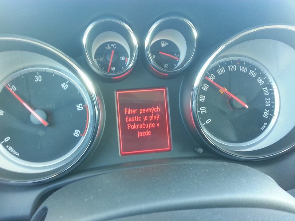

Kontrolku má napr. Opel. Vlastnil som Astru 1,7 CDTI 130 k (r.v. 2014), tam dokonca okrem kontrolky bežne vypisovalo, aby som pokračoval v jazde.Mimochodem, nanadáváte zbytečně, kontrolku upozorňující na probíhající regeneraci DPF, pokud vím, nemá nikdo vyjma nějakých amerických trucků. Když se mýlím, rád se nechám opravit.
Naopak, v Octavii 1,6 CRDI absolútne nič nenasvedčuje počas jazdy, že by prebiehalo vypaľovanie, maximálne po zastavení sú zvýšené otáčky na cca 1000 ot/min.
