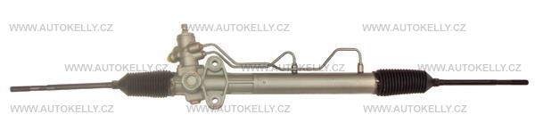

Zdravím, chcem sa opýtať či ste už niekto riešili problém s unikajúcim olejom od hydraulického riadenia? Ide o to že ľavé rameno je nie veľmi, ale predsa od oleja. Ten uniká popri manžete, ktorá je na riadení. V servise mi povedali že by to trebalo zrepasovať, alebo nové. Ako pozerám tak nové stojí cca 1000€.

Manzete te gumove co drzi tycky rizeni? POkud ano kukni pod ni. Olej by tam byt nemel, jen mazivo toho kuloveho kloubu. Pokud ti to unika pres hreben tak repas je na miste, novka urco za ty prachy nevim. Dale jeste treba na vrakaci. Prvne ale sundej tu manzetu, pokud unika olej, bude to v ni hodne mokre.

Hej olej unika popri tej manžete. Informoval som sa vo firme čo robí repasy, tak repas 250+170 demontáž+montáž+olej do serva+ geometria #-o
