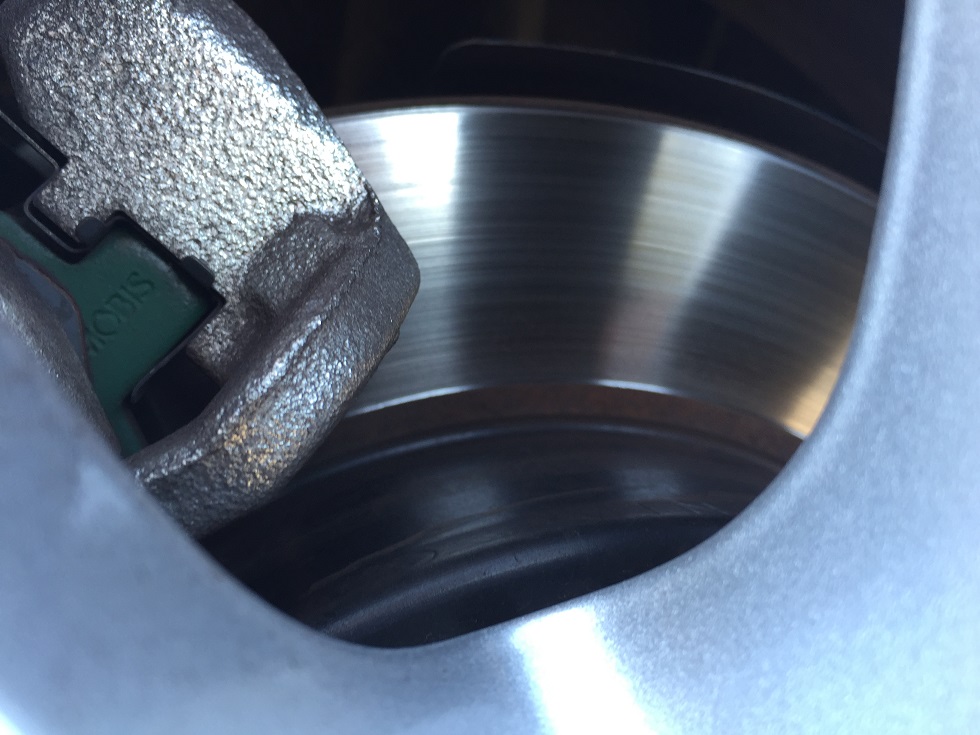

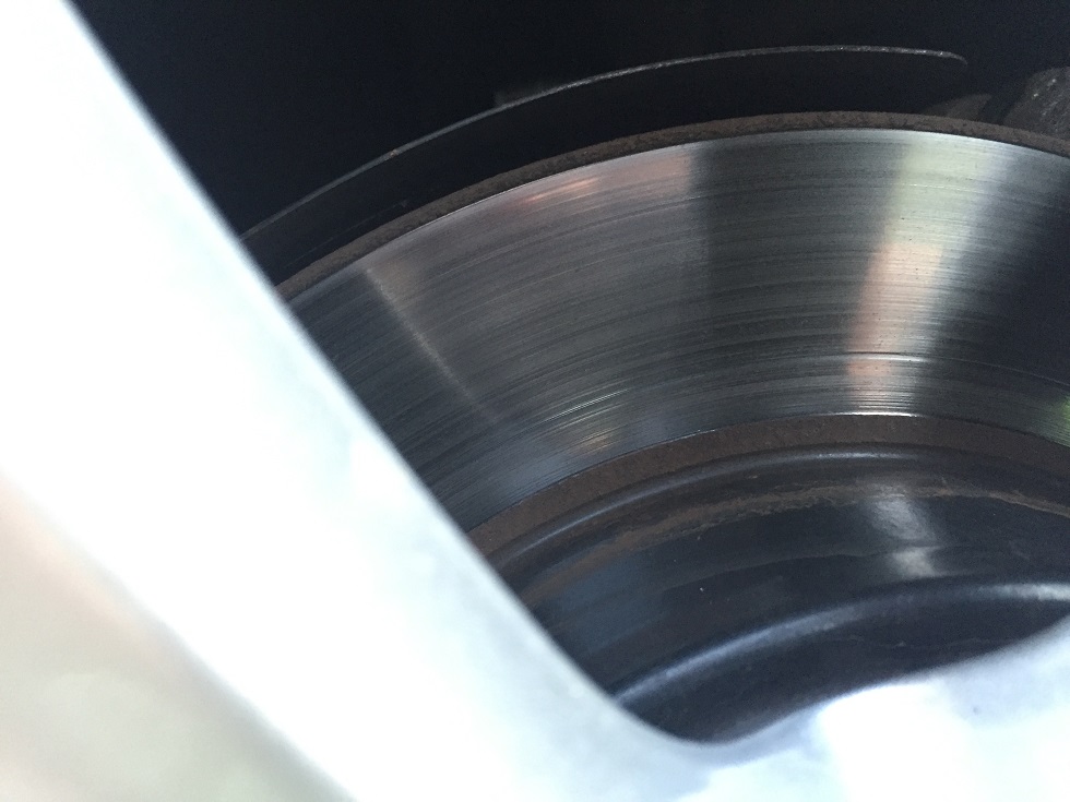

Po vystupeni z auta som si niekolko krat vsimol, ze od zadnych kolies je citit smrad podobny smradu spalenej gume, je ale mozne ze je to aj nieco ine. Tento zapach nie je citit po kazdej jazde, ale co som vypozoroval, tak je to po jazde do dlhsieho kopca - napriklad stupanie na Certovicu. Kedze sa to nedeje pri jazde po rovine, nemyslim, ze by to bolo od brzd ale aj tak prikladam fotky zadnych brzdovych kotucov. Na lavom zadnom sa mi zda, ze je mensia ryha.
Neviete co by mohlo sposobovat tento smrad spalenej gumy, alebo je to normalne? Auto ma najazdenych 12 000 km.

Mozno ti brzdi koleso resp. valcek sa nevracia. Skus niekedy porovnat zadne kolesa ci su rovnako teple .Len daj pozor, niekedy moze byt riadne horuce koleso tak chyť najskor disk ci je horuci. Ak je, tak treba rozobrat vycistit, vymenit gumycky,premazat - mensi servis brzd. Alebo na rovnej ceste zastav bez brzdenia a kolesa musia byt studene. Alebo dvihnúť koleso a potocit ci nebrzdi , alebo lozisko ci neodyslo.
