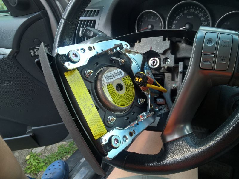

1. odpojil jsem baterku a počkal cca 15 minut

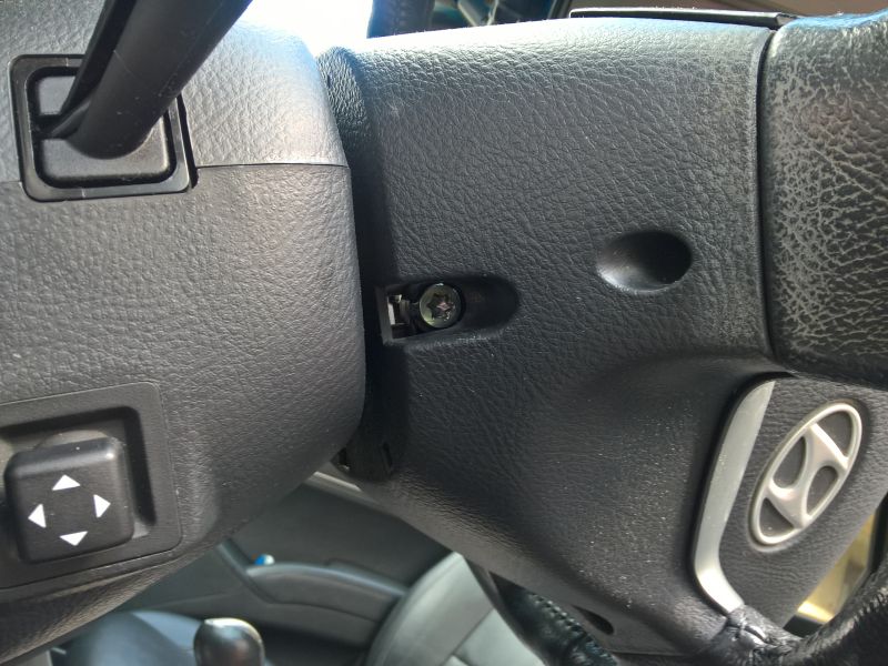

2. pak jsem sejmul airbag volantu - jednoduché- dva šrouby ze strany Torx tuším T40 povolit a airbag ze středu volantu odklopit a odjistit a odejmout kabel, a odpojit jeden samostaný konektor zřejmě kalkson.....
3.pak jsem povolil středovou matku a tím jsem skončil, ať jsem za volant tahal jak jsem chtěl tak jsem ho z tisícihranu nesundal. Zřejmě je třeba mít stahovák. Ještě bude třeba asi i sundat ty krycí plasty nahoře i dole co kryjí sloupek volantu. než volant sejmete je třeba nějakým fixem označit polohu volantu na hřídeli, aby byl volant namontován stejně...

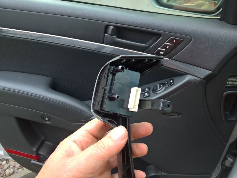

4. tak jsem alespoň odendal to ovládání - rozebral kabeláž ve volantu a vyndal blok tlačítek tempomatu. je tam šroub zespoda 2x a 1x pod airbagem. Spínače jsou umístěné v takové plastové krabici s jedním konektorem, takže samotné mikrospínače nejsou vidět.

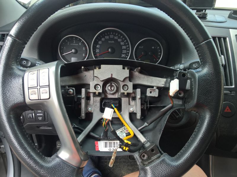

- tlačítka zespodu
- WP_20170728_16_12_03_Pro.jpg (118.12 KiB) Zobrazeno 7005 x
- takhle to vypadá když se sundají tlačítka tempomatu a kabeláž ve volantu
- WP_20170728_16_11_47_Pro.jpg (148.9 KiB) Zobrazeno 7005 x
- pro vyndání konekotru airbagu je třeba nadzdvihnout tu žlutou pojistku a odpjit konektor houkačky
- WP_20170728_15_57_36_Pro.jpg (145.01 KiB) Zobrazeno 7005 x
- ten šroub s hvězdičkou je ten od airbagu, ta druhá díra vlevo je spodní uchycení těch tlačítek
- WP_20170728_15_57_21_Pro.jpg (148.95 KiB) Zobrazeno 7005 x

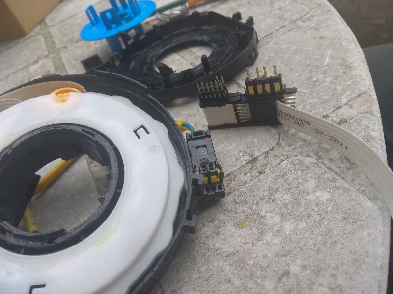

Naštval jsem se a šel do toho znova, upravil jsem si stahovák co se mi doma válel na stahovák volantu a nakonec cvak a volant byl dole
Povolil jsem ještě 3 křížové šroubky na spodním krytu volantu a celé to obnažil. Odpojil i celkem 3 konektory a odcvaknutím kovového háčku a dvou plastových háčků dole sundal celý "kontaktní bubínek" i s čidlem polohy natočení volantu pro ESP...
Je třeba tyhle součástky, které do sebe jsou zacvaklé odělit - pořádně prohlédnout a lehce nenásilně odklonit packy a jsou to dvě součásky.....
Když koupíte ten bubínek je fixován lepenkou a svorkou aby se namontoval správně je třeba součástky dokonale nasadit a secvaknout do jednoho celku, pak nasadit zpět na místo a nacvaknout ty dva dolní plastové háčky a horní kovový háček na své místo. Pak nasadit i 3 odpojené konektory (každý je jiný a nedá se to splést) a namontovat zpět volant (pořádně utáhnout), plastové kryty volantové tyče , pak pospojovat konektory mezi bubínkem a volantem a namontovat airbag.... hotovo

no a dneska jsem i ten problémový bubínek rozebral, abych se podíval jak to funguje a jestli tam je na první pohled něco špatně. Bohužel jsem na nic nepřístojného viditelného na první pohled neviděl.....
Jde o dva páskové kabely a pár plastů a konektory které jsou pájeny - zřejmě bude problém v tom pájení , jistě víte, že se v rámci ekologie vytratilo z pájky olovo - pájka se stavá méně vláčná se sklonem k tvorbě studených spojů..... takže zřejmě by proletování konektorů udělalo své a bubínek by asi začal fungovat - ale když mi novej stojí 8 dolarů, nestojí to za to
