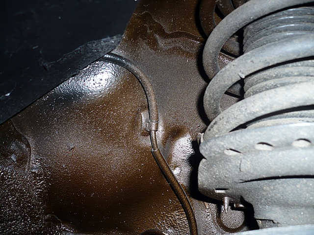

Já to stříkal přípravkem ve spreji od AUTO KELLY (ochrana podvozku). Když jsem tlumil podběhy tak to na mě taky řvalo... postříkej mě! :)

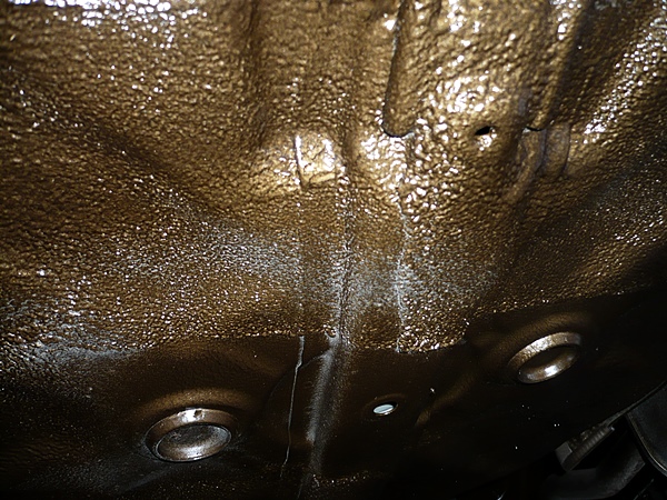

Udelal si dobře, ze jsi se rozhodl pro dodatečnou ochranu. Ted to vypada hodne dobře. Ještě se podivej do otvoru zespodu vika kufru a zespodu haupny. U me vse jiz z vyroby nedostatecne hráněno. Musel jsem se o to postarat sám.
Vse osetreno svedskym Dinitrolem. Každé 2 roky nejlepe opakovat a nejlepe vse udelat v lete, kdy je teple počasí, aby vse mohlo hezky vyvzlinat. V zime to nemá cenu delat.

Na kolik takove dodatecne doladeni vyjde penez? A co na to Hyundai a jejich zaruka?
Fiat Punto 1.2 8V 3dv (UK)
Alf6
Příspěvky: 4972
Bydliště: Klatovy
Re: Nedostatečná ochrana v zadních podbězích - vnitřní lemy
Příspěvek od Alf6 »
Zaruka OK..pocitej něco kolem 2700 Kc
