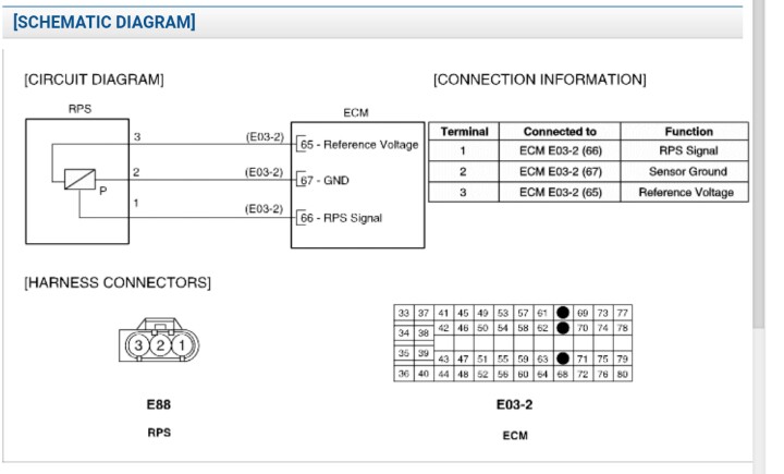

Slunko606
Příspěvky: 42
Registrován: 07 pro 2016, 18:58
Re: nastartuje a po 1min se sam vypne motor
Příspěvek od Slunko606 »
ales728

terracan ma jen jedno cidlo na tlak a to je naliste a ten je taky novy na piny se podivam na ridici jednotce a to relatko podle schematu najdu kde jestli muzu poprosit

Relé tam není... pro jistotu bych napružil ty 3 piny a předpokládám že výměna pal. fitru a kontrola bordelu v nádrži už proběhla..

ales728 píše:terracan ma jen jedno cidlo na tlak a to je naliste a ten je taky novy na piny se podivam na ridici jednotce a to relatko podle schematu najdu kde jestli muzu poprosit

Celou dobu si myslím že je vyměněné čidlo na railové liště na to jsem i posilal schema
