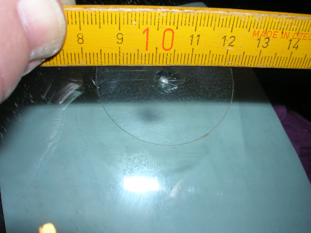

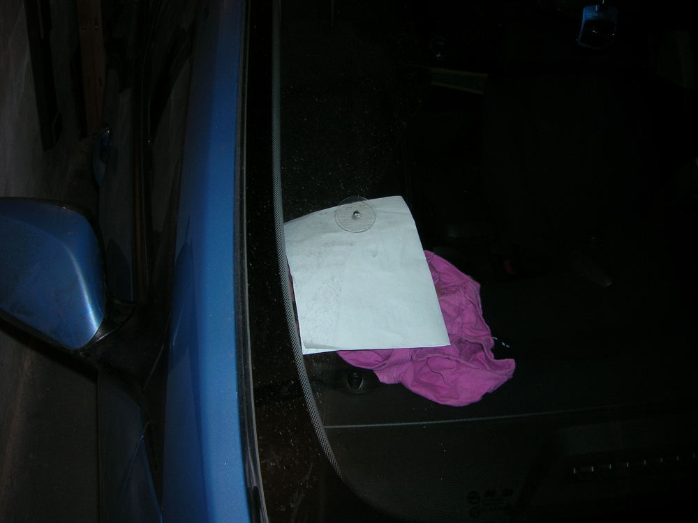

Nemáte někdo zkušenost se zacelením díry (samozřejmě ne skrz) ve skle? Prý je to jen dočasné řešení... Ťukanec má zvenku asi 2mm, ale ve vnitřní vrstvě asi 8-9mm.
Je to trošku ironie, že ten kámen vyletěl od přede mnou jedoucí i30 :-k Pěkně to bouchlo, ale bylo to - z mého pohledu - vpravo, a nevšiml jsem si toho - myslel jsem, že něco bouchlo do blatníku.
Neoficiálně, jen přes fotky, mám vyjádření likvidátora pojišťovny, že mi zaplatí výměnu, protože na zacelení je to prej moc blízko ke kraji. To moc nechápu... :-k

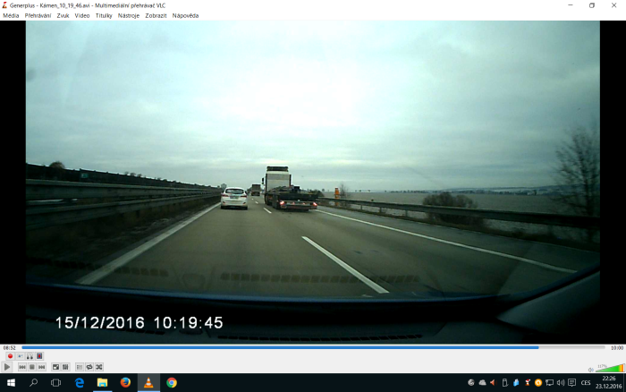

Inkriminovaný okamžik jsem našel na kameře, ale je to jen velmi levná hračka, je to neostré. Letící kámen je šikmá šmouha v pravé třetině snímku, těsně nad obzorem. Pak se ozvala rána a vzápětí se na záznamu objevila tečka na skle.
Stalo se to v rychlosti kolem 110km/h, krátce po najetí na D1 u Slavkova směrem do Brna.

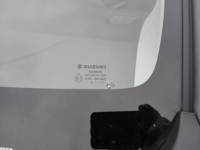

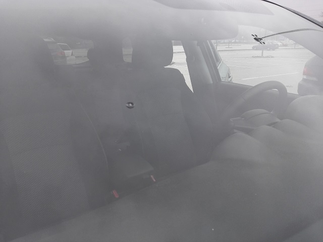

Zalepenie je trvalé riešenie. V zornom poli vodiča to nie je (aj keď definícia zorného pola je sporná), nemá to priemer väčší, ako 20mm.
Od okraja by to malo byť nejakých 8-10cm, ale vedia zalepiť aj keď je to bližšie.
Najlepšie skutočne ísť do autoskla, tam to to pozrú a povedia, či si trúfajú to zalepiť.
Ja som pred týždňom menil sklo na 3-mesačnom aute, takáto značka bola na rozhraní priehladného a čierneho skla, a povedali mi, že by sa pokusili to zalepiť, ale že je to moc na kraji a môže to prasknuť. Ty to máš podstatne ďalej.

P.S. Po ztmavení a zostření videa a prohlídce snímek po snímku jsem kámen objevil už asi pět snímků před tou šmouhou vysoko nad bílou i30, tak to nebyla "bratrovražda" :) Muselo to být od auta před ním, nebo možná od toho kamionu vpravo vpředu, ten měl pevné boky a mohutná vrata, nahoře plachtu - možná převážel kamení a padalo to z něj :-k
