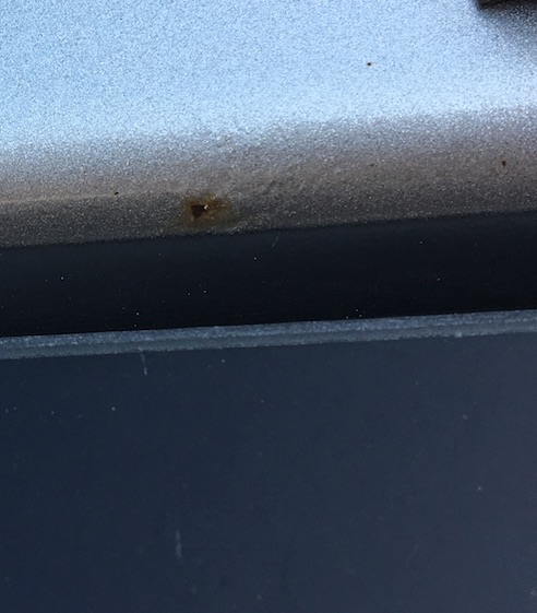

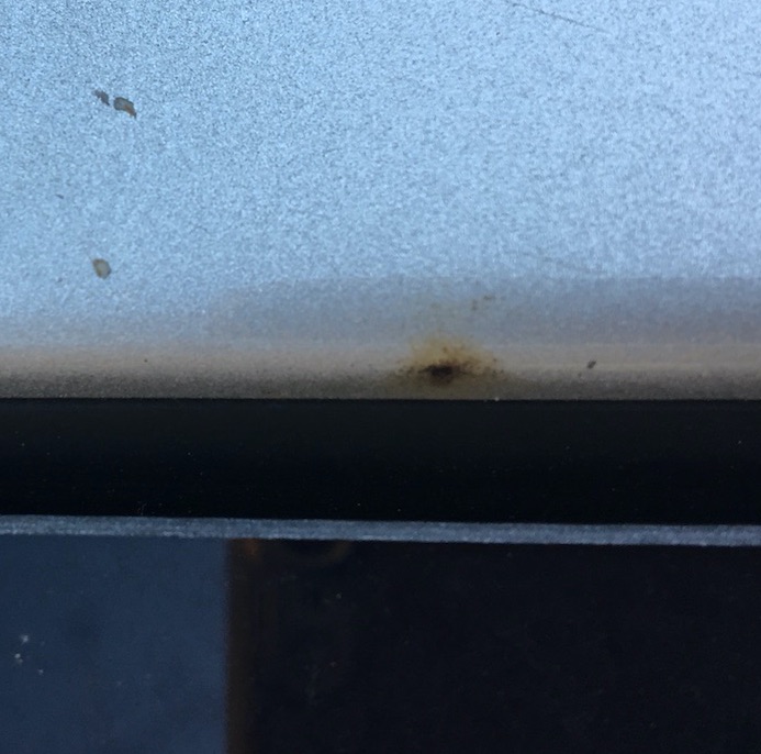

Ahoj,
mám i40, rv 8/2015 a všiml jsem si, že se dělají puchýřky na střeše na hraně okna. Mohlo by toto být uznáno jako reklamace? Nebo mě čeká přelakování střechy? Nevíte někdo kolik by to cca mohlo stát?
Děkuji
Fotky přikládám
Děkuji
Fotky přikládám

Podle mne by to měli uznat viz podmínky:
Záruční doba na lak je 5 let od data koupě vozidla a vztahuje se pouze na tyto výrobní
závady:
• odlupování nebo odpadávání laku
• chybné provedení svaru s následnou korozí
• bodová koroze
• tvoření puchýřků
• prorezavění
• změna barevného odstínu části karoserie
U tebe je ta tvorba puchýřků. Ale jako obvykle to budou zkoušet na mechanické poškození.

nafotili to, prý si mám zavolat v pátek, ale moc šancí tomu prý dávat nemám, že to budou dávat na mechanické poškození. S tím pak asi moc nenadělám co?

Tady spíše záleží, jak budeš tvrdý a budeš případně kontaktovat centrálu v Praze.
Pokud se necháš odbýt, tak bohužel. K čemu je potom nějaká záruka, chápu, když si to někdo omlátí sám, ale tam je přece zinková ochrana, takže normálně by kamínek poškodil lak, ale neměly by se dělat puchýřky a taková koroze u 1,5roku starého auta.

No právě, na pozinku by to dělat nemělo, předtím jsem měl 15 let staré auto, omlácené od kamínků, ale puchýře nikde...

Fúú,to je drsné.Zdá sa mi to,ale to je opäť strieborná metalíza?
Toto by som určite nenechal tak.Auto sa používa na ceste a tam sú občas kamienky.Ja som mal o dosť staršie a nič také som na aute nepozoroval.Skús ,ako radil kolega zatlačiť na centrálu,odbor reklamácii.

uvidíme v pátek s čím přijdou, ale rozhodně to nenechám...

kosino: Není pozink jako pozink, bohužel. U kterého je to okna? Můžeš pro představu odfotit větší část? Předem díky.
Stejný problém jsem řešil u bývalé i30 u třetího brzdového světla půl roku před koncem záruky. Také na stříbrné metalíze. Reklamace byla uznána, dostal jsem i náhradní auto.

V minulosti mali občas problém biele auta.Metalízované,to je niečo nové.No keď k tomu prirátame probléme s prahom,celkom sa to zbiera. ](./images/smilies/eusa_wall.gif)

Je to zatím jediný problém, když teda vynechám prohnuté hagusy, které mi vymění. Můžete někdo tipnout cenu přelakování střechy v origo servisu? Jestli to zkusit třeba na pojistku na vandalismus...

Vandalizmus? Koroze? Hmm kvalifikoval bych to na precin podvodu ve stadiu pokusu. Myslis ze likvidator je uplny blb?. .kosino píše:Je to zatím jediný problém, když teda vynechám prohnuté hagusy, které mi vymění. Můžete někdo tipnout cenu přelakování střechy v origo servisu? Jestli to zkusit třeba na pojistku na vandalismus...

Kosino,určite tlač na
centrálu,vyžaduj posúdenie od iných.Opravu vo vlastnej réžii by som riešil až keď všetko zlyhá.

Celkem se osvědčilo, v případě zamítnutí, zmínit soudněznalecký posudek. Jen málo techniků to ustojí v klidu

Ked pozeram tak na tie tvoje foto, ja by som povedal ze sice to moze byt odlupnute od kamienka ale okolo toho odlupnuteho to vyzera ako keby to hrdzavelo pod tym lakom co je vidiet aj na foto v strukture toho laku v okoli tej bodky, a kamienok len odlupil cast.....vies ono najhorsie je na tom to ze ono bude strasne zalezat na tom kto ti to bude posudzovat, ako sa ta konkretna osoba rozumie autam a celemu okolo toho. Myslim tym to ze ked to das pozret mojej mame tak ta ti povie ze si dostal kamienok a teraz to hrdzavie ....a pojdes dom s
, ale nepredbiehajme a chod to reklamovat aj na 3x a ked nie tak to skus priamo cez importera. A ked ta vsetci poslu niekam, tak urcite by som to nedal lakovat do
- lebo daju ti zaruku, ich lakovanie aut je podla mna na dost biednej.... a ked ti to neuznaju tak im snad nosit € nebudes
i40 combi 1,7 manual CRDi PREMIUM 2015
