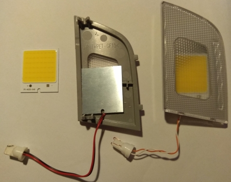

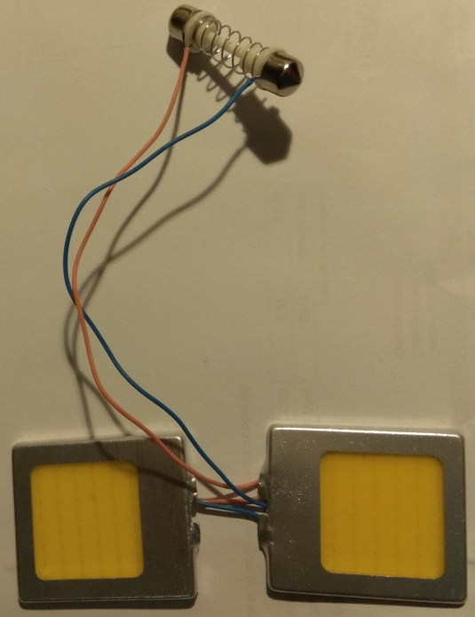

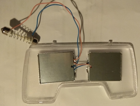

Mozna nekomu to pomoze. Osobne som to vyriesil svoim sposobom.
Ledki som kupil za par €cek v Chine tusim na Aliexprese.
Vecinou ponukaju studienu bielu ale ta zda sa mi moc studena i neprijemna, na koniec som dal teplu bielu.
Dava to podstane viac svetla a hlavnie nezohrieva sa tak ako povodne ziarovky.
V prednich svetlach ledki som natlacil bez zadnych uprav (boli ako stvorene do toho plastu) a zadne som trochu "odflakol" i prilepil pistolkou s lepiacou hmotou.
Okrem toho som vymenil povodne ziarovky na osvetlenie SPZky za ledky, svietia silniejsie a je trochu lepsi pohlad na kamere pri cuvani v nocy.

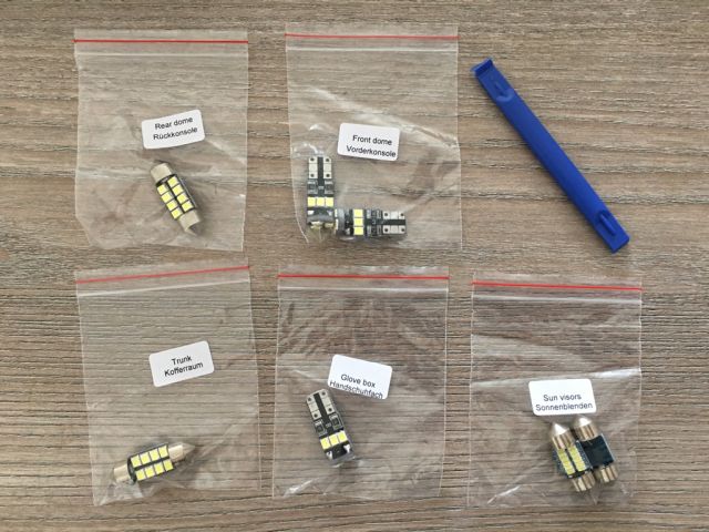

ja som uz tiez menil cely interier aj SPZ za LED ...
objednaval som z ebay.
ja mam studenu bielu.
to tvoje sa mi az tak nepaci kedze su tam kable a izolacia mi tiez nepride nejaka kvalitna ...

Kabel to vec vkusu pri radovym vykonie par vatov tecie raptem menej ako 0,5A a to je nekolko krat menej ako pri nabijani mobilu.
Je to urobene tak aby nic ne menit na elektroinstalaci. To co si pouzil v svojom aute povodne som mal aj ja ale je viac smerove i dava to niekolkonasobne menej svetla.
Nabuduce to odfotim s krajsimi kablami:)

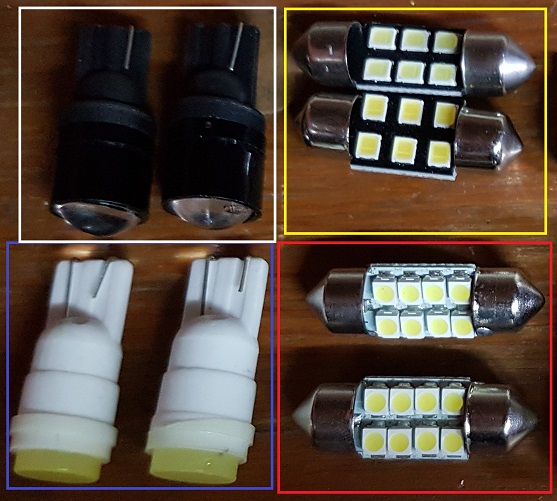

Mne vcera dosla zasielka od "the best friend from China"
Objednane z Ebay cca 4eura:
svetlo vodic+spolujazdec -> (v modrom). Svieta fakt silno ale ked som nasadil krytku tak intenzita svetla sa znizila takmer na polovicu
svetla pod slnecnymi clonamy -> (v cervenom). Nesvieti to zle, pre svetlo nad zrkadlom myslim dostatocne.
svetlo v strede nad zadnym sedadlom + kufor -> (v zltom). Mali byt identicke avsak maju rozdielne diody. Svetlo je zda sa rovnake
Posledny par (v bielom) som skusal pre svetlo vodica a spolujazdca, avsak patica je uzsia a vypadavaju -> nepouzitelne.
Cakal som ze to bude svietit lepsie
ale v interiery pre mna dostatocne ale pre kufor budem musiet kupit nieco vykonnejsie

Ked som skusal rozne LEDky mal som podobne problemy.
Aby vyuzit LEDky v bielom ramceku mozes v petici napruzit kontakty.
Len davaj pozor aby na kontaktach nebolo napatie bo mozes odpalit poistku.
Ale ked vidim te LEDky tak moc od toho necakaj:(
Priznam sa, moje riesenie vypada na pohlad dost neohrabane ale svetla to dava viac ako dost.

Pokud budeš chtít nahradit svítivostí originál sufitku (mají většinou myslim 7W) a budeš chtít aby svítila o něco víc, tak budeš muset mít LED sufitku alespoň s 9ti LEDkami typu 5050 (typy 3528 nebo nižší označení svítí pak méně). Zkus ještě změřit, jak velký prostor tam ve stětýlku máš, číňani mají spoustu sufitek, na kterých je přímo panel i s více ledkami (9, 12, měl jsem i s 15 LED), popř. zkus hledat typ LED COB - to bývá 1 celoplošná LEDka, která nesvítí taky špatně.
