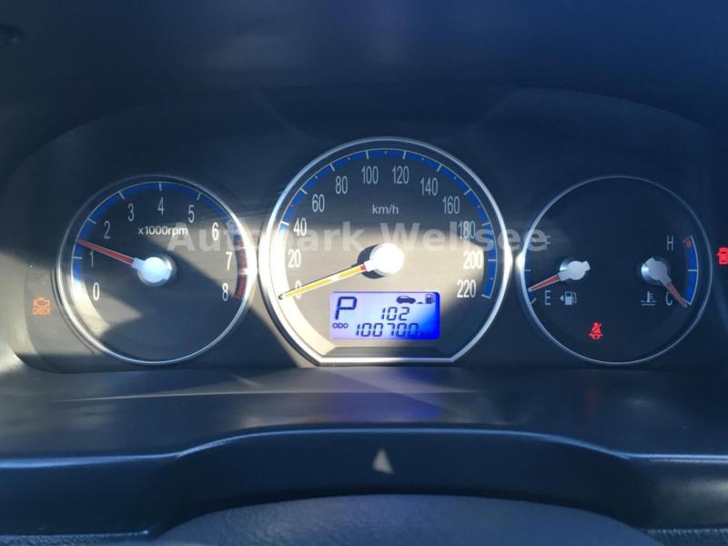

kolik Km teda musim cca najet aby sem jel jen na LPG, popřípadě jak to poznám? ted koukam že na fotce u prodejce svítí na palubovce kontrolka CHECK :/

No mě na Nubiře svítilo "gilovaný kuře" vždy když jsem jel na plyn, tedy používal jsem ho jako kontrolku, že jedu opravdu na plyn
Prý se to nějak nemůže smířit s tím že auto jede a vstřikovače benzínu nic nedělaj a navíc je složení výf. plynů trochu jiný...... Prý pomůže "emulátor vstřiků" (cca 5000,-) ale mě se ta kontrolka LPG líbila víc
Jezdil jsem tak asi 6 let

Na fotke, co si dal, je najzaujimavejsi otackomer, plni plan na skoro 200%, lebo ukazuje na volnobeh cca. 1300 otacok miesto normalnych 680 otacok u tohoto typu vozidla, pozrel som navod, urobil som viac pre teba ako ty sam.
Kontrolka check hovori o probleme v systeme riadenia emisii, v podstate vela alebo malo paliva, takze zle nastavenie davkovania LPG, pravdepodobnejsia je chudobna zmes, ktoru sviecka nezapali celu a nespalena ide dalej do vyfuku, hori este v katalyzatore, poskodzuje ho ten sa rozsypa a upchava a preto motor pri normalnom volnobehu nepretlaci jeho odpor a musi pouzit vyssi tlak, preto tie vysoke otacky na volnobeh.
No a 2 majitel auta s taznym, s dobre fungujucim tazko zaplatenym lpg, ktore sa este nevratilo, to predava nie kvoli problemom, ale z lasky k bliznemu alebo preto, lebo kupil diesel.
Pozeraj naftove auto, lebo rozpravky o bezne svietiacej kontrolke su len chabym pokusom zakryt neodbornu montaz a nastavenie odbornou firmou, ktora ma mozno tisice instalacii, ale preco kontrolka nesvieti v autach s lpg naozaj z vyroby, opel, fiat, dacia. Naftove ma rovnake naklady ale menej problemov. No a ak je v poriadku, tak nastartuje aj pri -30 stupnoch s 10 rocnou bateriou a 145.000 km.

Děkuji ti mockrát za tvou námahu....dam od toho ruce pryč ale u benzína zůstanu... všiml sem si u více aut těchto vyšších otáček kolik točí na volnoběh když je studenej? proklikam inzerci znova a kouknu na teplotu vody....
