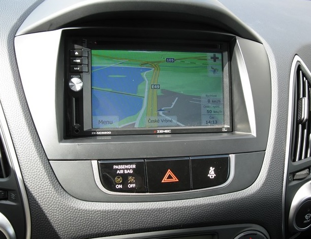

@HardCam - dakujem za odpoved. Pokial by som nechcel cinu, ako mam hladat, resp. ako budem vediet, ktore zo znackovych radii je kompatibilne s mojim autom, resp. ovladanim? Alebo je to jedno? Tie co su na fotkach su ake znacky? Dakujem.

2DIN je velikostni norma, tedy pouzij jakekoliv, s ISO zapojenim nebo pouzij radio presne tvarovane, byvaji ale drazsi a Cinske. Kabelaz k ovladani radia se kupuje dle znacky autoradia a stoji +-100,- korun.

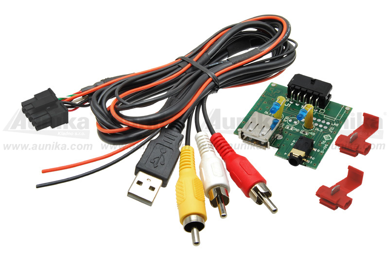

Aby fungovalo orig. USB lze jednoduse vyresit
Re: Vymena radia IX35 model 2014
Vymenis strivka
cili nove bude zasuvka umet to, co umi Tvoje radio, modre podsviceni zachovano
- 4913-b2-248840-CINCH.jpg (141.38 KiB) Zobrazeno 8258 x
Vůbec nevím jaká střívka a kde vyměnit. Nevím kam to co je na fotce vůbec napojit, nic mě nenapadá. Modré podsvicení bude zachováno, ale čeho bude zachováno? Měl bys podrobnější info a kde to vůbec zakoupit?

Bavime se o puvodni USB/Aux zasuvce, ktera zaroven sviti modre, tak co myslis, ze bude treba vymenit? Ano, tu puvodni zasuvku - reso. jeji zadni cast.
A v obrazku je vodoznak prodejce, tak koupit treba tam. Pripadne v Ahifi.
Vůbec si nevybyvuji, že bych měl původní Aux, iPod a USB podsvícené...proto jsem se ptal. Na obrázek jsem se díval přes mobil a pokud jsem ho hoooodně moc nezvětšil tak ten vodoznak nešel vůbec ani vidět...tak Sorry

Pouzij to, co chces vyuzivat, pokud staci USB a mas zadni vstup USB na radiu, postaci bez RCA. Panel je vzdy stejny a u vsech modelu podsviceny. Montaz ma jen dvabzpzsoby, bud pri vyndanem radiu zezadu, coz si neumim moc predstavit, nebo to vydloubnout naradim na plasty.
