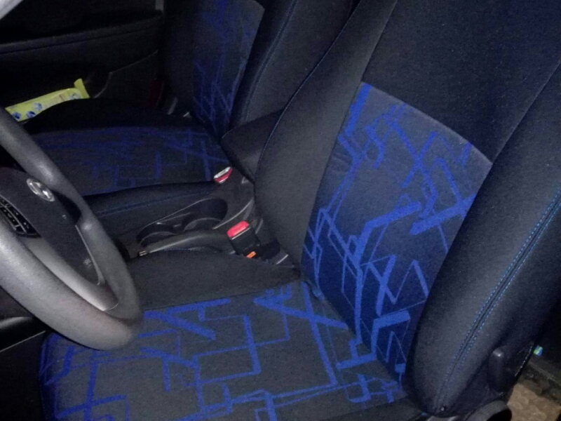

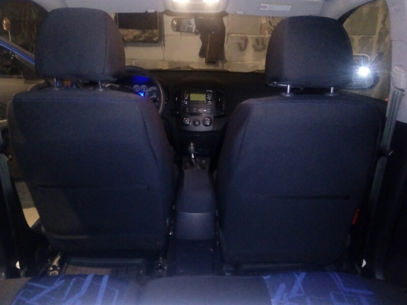

Tak potahy nasazeny.Sedí perfektně.

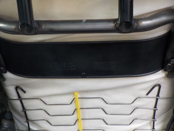

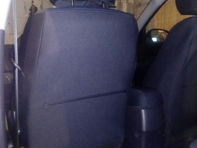

Tak foto zezadu :D Bude to trochu náročnější na údržbu.Ten plast stačilo setřít.V místě těch odkladacich sitek jsou zipy,takže se to opravdu natahuje přes.Ale na jejich strankach maji v galerii potah za plastem :-k

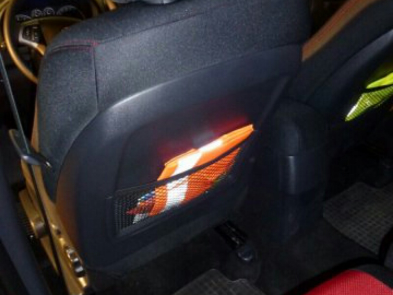

A tady foto od fy TASO

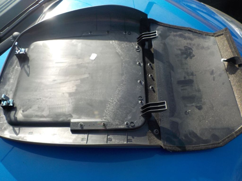

Příspěvek od Jirka-F »
Dnes jsem dával stejný typ potahů a sundaval jsem plastový kryt. Vypadá to takhle (položený na haubně). Vlevo jsou dva plechové skřipce, nabo jak to nazvat. Ty jsou zacvaklé v otvorech v horní části opěradla. Vpravo dva plastové úchyty, které jsou navléklé na plechu v dolní části opěradla. Vyndavá se to strčením prstů mezi plast a opěradlo až nahoře zboku opěradla, zatáhne se a po vycvaknutí se plast vyndá směrem nahoru. Chce to trochu síly, plíšky dost drží. Když jsem plast vyndal, zjistil jsem že opěradlo sedačky má vzadu díru po celé ploše. Takže jsem plast zase nandal a potahy přetáhnul přes něj. Bez plastu to plandalo.
