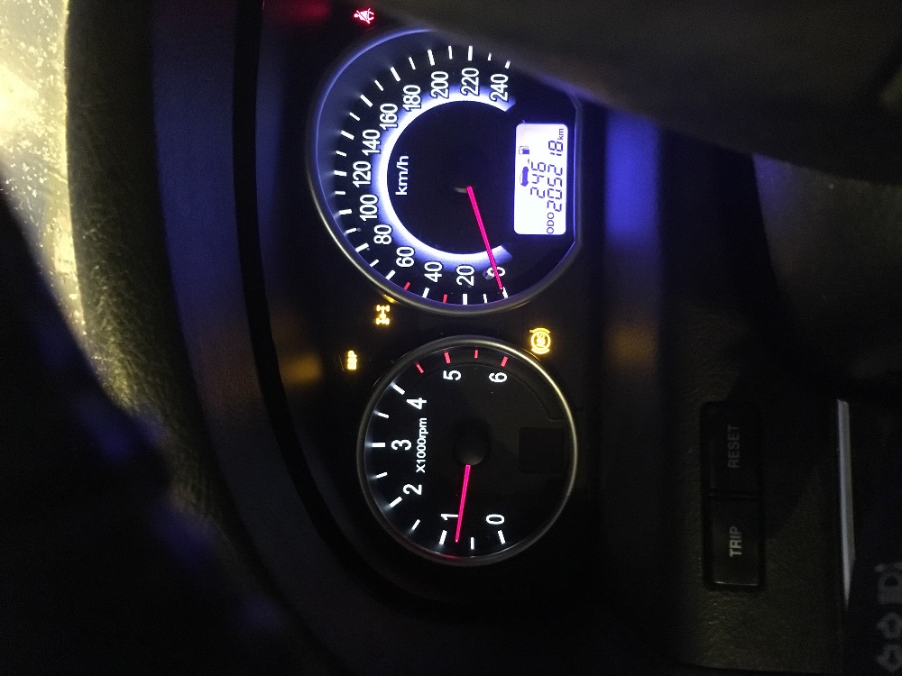

Ahoj, ženě na IX55 se rozsvítila kontrolka ABS, ESP a 4x4 pohonu na ráz, stalo se to na zasněžené silnici, po přidání plynu a malém prokluzu se to vše rozsvítilo a už nezhaslo, ABS a ESP nefunguje vůbec, 4x4 jede jak má, takže počkám do ledna a pak zajedu na diagnostiku uvidím, máte s tím někdo zkušenost ? Stalo se to také někomu ? Díky za info
