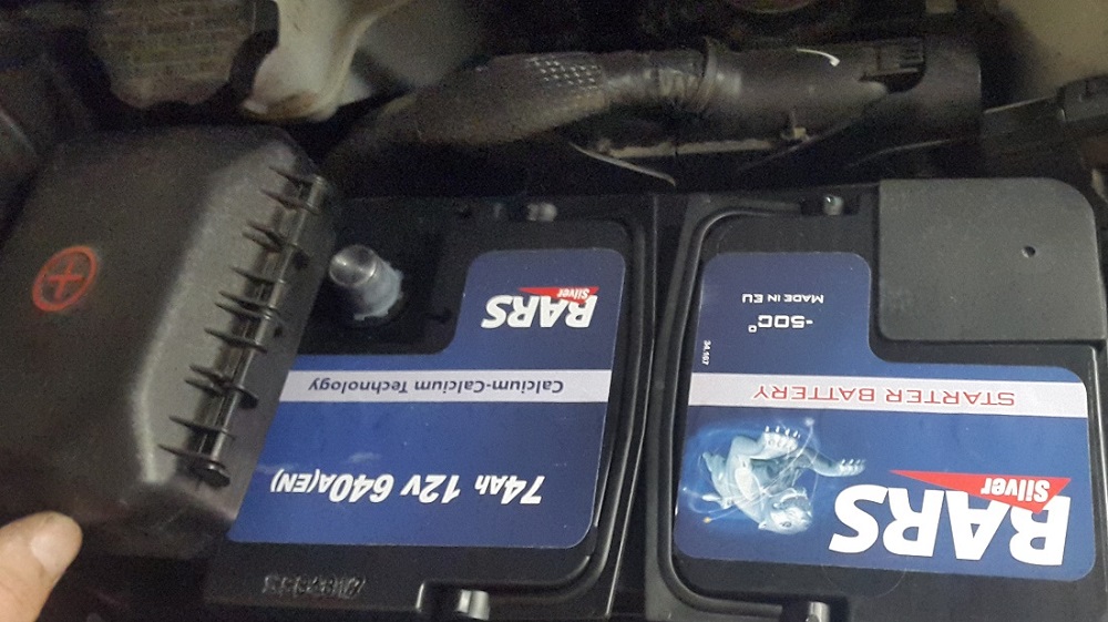

Ahoj,
měnili jste autobaterii? Nemůžu sehnat neoriginál. Všechny baterie mají zapuštěné kontakty a na mojí baterii kontakty vyčnívají, aby tam šla nasadit krabička s pojistkami. Nejbližší servis Hyundai je cca 30km a předpokládám, že cena cca 3 x vyšší než na netu.
Jinak vyndat baterii je fakt zajímavé-odpojit nasávání ke vzduchovému filtru, vyhnout výše zmiňovanou krabičku s pojistkami a je to :-)
i40, 2013, 1,7crdi
autobaterie 1.jpg (216.23 KiB) Zobrazeno 4223 x

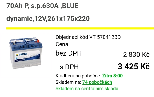

Čekl funguje, většinu baterií kupuju u něj........
Re: Nová autobaterie i40
Dobré porovnání ceny za naprosto stejnou baterii :shock: Kelly/Čekl :roll:

JJ je třeba je vždy trochu porozhlédnout. Autokelly je pro normálního občasného zákazníka drahé, ale pokud je tam registrace a odběr, jsou i ceny někde jinde. Navíc tam nabízejí lepší i horší díly, člověk by se neměl dívat jen na cenu.
Viz ten rozdíl na baterce Čekl/autokelly
A máte pravdu i ty obyčejné "noname" od Čekla vydrží a když po 5 někdy i více letech odejde do baterčího nebe, koupíš další, která vydrží taky cca 5 let. Za obě jsem někde na 2/3 až 3/4 ceny za jednu značkovou baterku. Chtěl bych vidět značkovou baterku po 10 letech :wink:

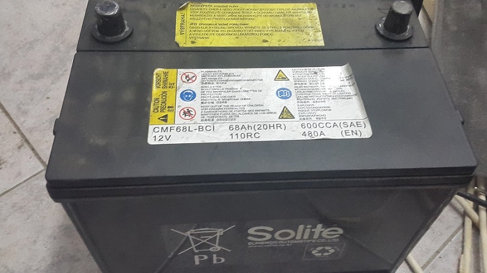

A jeeje, zase nesmyslna debata AK vs. internetovy prodejci. Ac jsem jim byl, vzdy se velke site zastanu, to oni maji ve skladech miliardy, aby netovy prodejci bez skladu mohli vubec zit. Velkoodberatel se v AK hrave dostane pod Cekla.
A ad kvalita - sam pro sebe baterky skoro nekupuju, protoze auto driv prodam, ale vim leccos ze skoleni, z prodeju a taky osobnich navstev prebalovacu v ramci podpory prodeje. Jedina tutovka, kde verim v kvalitu 5 a vice let je Solite, cokoliv jinyho, je jen sazkovej tiket.
++ Solite, Exide, Bosch Silver, Banner Power Bull
+ Varta Blue, dale vetsina neznackovych bezudrzbovych, co si nechavaji vyrabet velci dodavatele
- Varta Black, Meyle, Eco a par dalsich
Jeste je pomerne dulezita realna kapacita, u tech nejvice noname je velmi casty jev odlisna kapacita vuci obalu (radove 4-5Ah)
