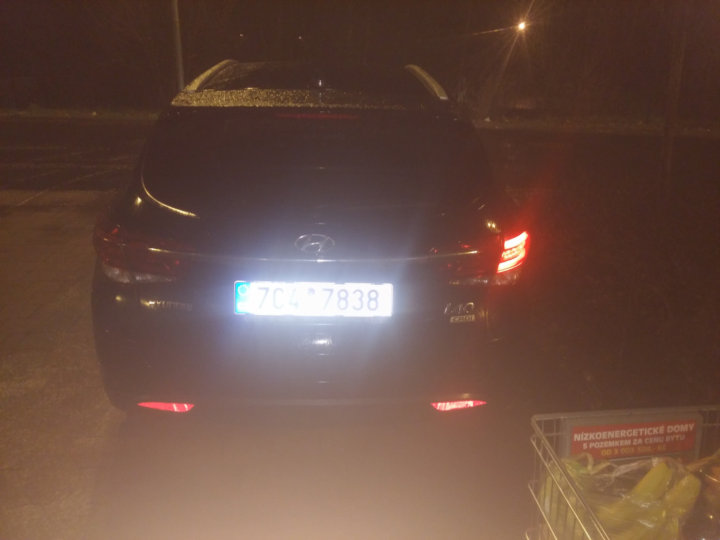

vlastním i40 zakoupena 2/2016 tj. model s posledním FL. Při rozsvícení světel, ať už auto nebo obrysová, potkávací se někdy stává, že při pohledu zezadu celý levý segment poblikává, bílá světla nad registrační značkou a pravé zadní světlo pouze na pátých dveří. Pravá část zabudovaná na karoserii je OK. Po pár probliknutí vše zhasne. Svítí pouze pravé zadní světlo na kastli tedy kromě světla na pátých dveří. Brzdová světla a zadní mhovky, blinkry a osvětlení pří zařazení zpětného rychlostního stupně jsou OK. Přidávám fotku. V rámci svolávačky mi měnili v servisu zadní kameru resp. kabeláž. Nějaké nápady? Do servisu s tím pojedu až za 14 dní jelikož auto zatím potřebuji
. Díky.

Nejspíš blbě zastrčenej nějakej konektor v kufru, nebo přímo připojení světla.

No je divné, že v jeden okamžik blikne levý segment na kastli zpětného světla, levý segment na pátých dveří včetně dvou světel nad RZ a pravý segment světla na pátých dveří. Pravé světlo na kastli OK, vše je na jedné pojistce. Zítra se mrknu na levou stranu a uvidíme. Všiml jsem si, že to dělá pravděpodobně, když prší
