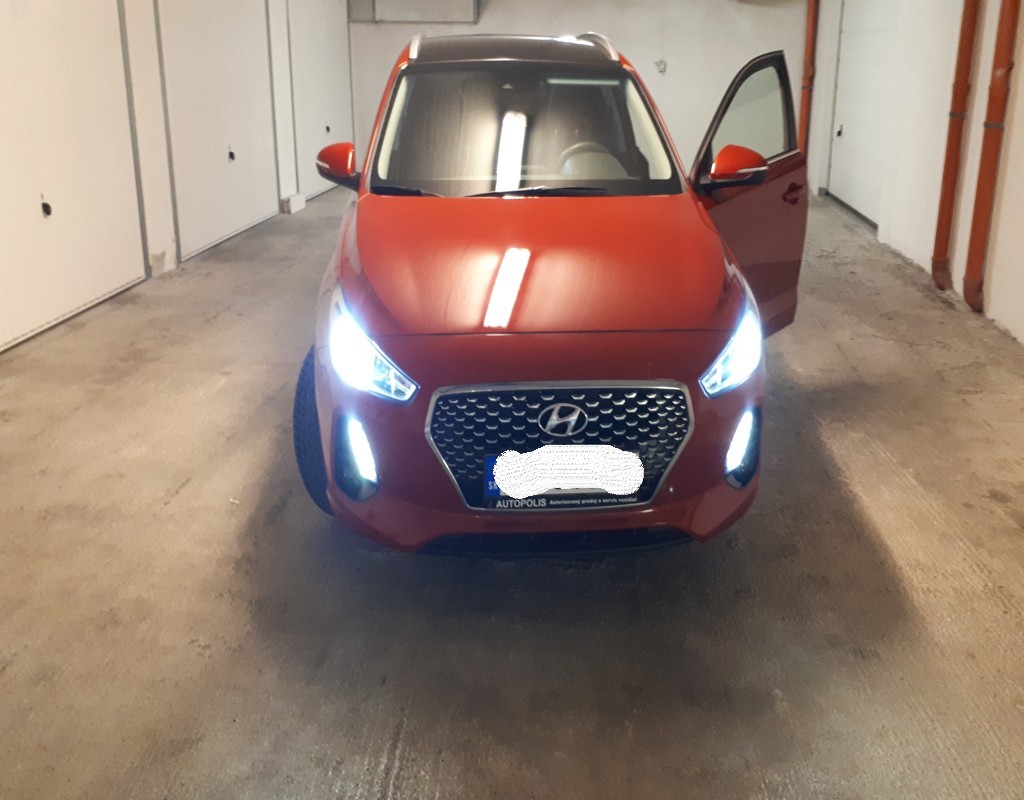

Posielam zopár foto ako svietia:
pôvodné vs nové
pôvodné vs nové
