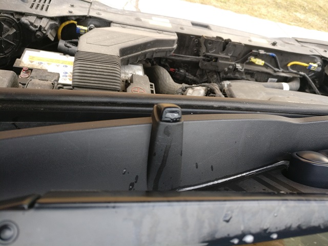

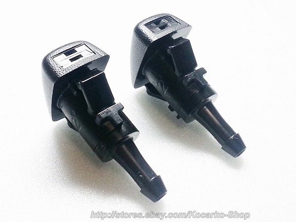

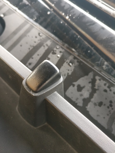

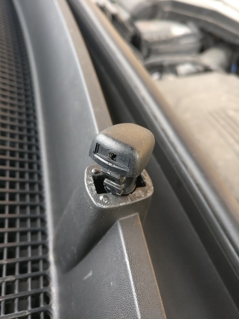

Takže som trysky vymenil. Vypadá to že k lepšiemu. Sú trošku menšie ako origo, ale však sú skované pod kapotou. Ak budú plniť účel tak budem rád.
https://youtu.be/BZ96sspL5_c
tu som objednal 8.3 a dnes 15.3 už namontované.
https://www.ebay.com/itm/OEM-Windshield ... 2749.l2649
Nové trysky
Nové trysky
Vymenená nová
Vymenená nová
Vymenená nová
Vymenená nová

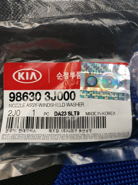

Objednávací kód
Objednávací kód
Pôvodná demontáž
Pôvodná demontáž
