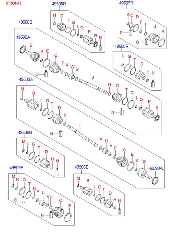

Děkuju za snahu pomoct, poradit ale mě se jedná o klouby na vnitřní stranu poloos co jsou u převodovky. Tyhle venkovní co jdou do těhlic, na které mi posiláš ten odkaz, tak ty mám v pořádku. Ten vnitřní kloub prostě není k sehnání ani na toto auto ani na Kia Sorento stejné specifikace. Vážně jsem se zklamal v Hyundai a nejraděj bych to prodal, když je to takový problém sehnat na 8 let staré auto. Ale to bych byl pěknej ubožák to někomu v tomhle stavu prodat. Divím se, že nikdo nemá stejný problém a nebo to nikdo neřeší a jezdí, než se to vymlátí i v diferenciálu. Každopádně ti děkuji za snahu mi pomoci.
Re: Homokinetické klouby na Santa Fe 145kw
Sorry spatne jsem si vzal cislo dilu, to ktere tam uvadim je cislo na celou poloosu, akorat je problem, ze pod nim ani tu poloosu nenabizi a jen ten koncovy homokinetak.
Dle obrazku ta sada oznacena 49505R ma cele cislo 49605-2BA30 a a ta druha 49505B ma cislo 49505-2BA30

Akorat bacha, ty cisla jsou na moje Santa Fe, ktere mam doma, takze pro tve se musi odkontrolovat dle VIN ... je dost mozne ze jsou stejne
