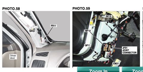

Nazdar,
kupil som si led pasiky, ktore chcem namontovat dopredu a dozadu aby svietili pod nohy ked sa otvoria dvere. Takze by som to potreboval napojit tam kde je stropne svetlo. Viete mi poradit ako na to?

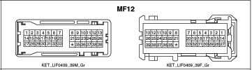

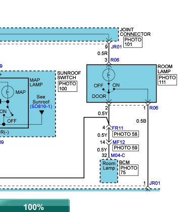

Zdar,
rekl bych ze konektor u svetla R06 pin 2 vede do konektoru ve sloupku FR11 do pinu 4 a dale pokracuje do konektoru MF12 pin 14

Příspěvek od Mathhew333 »
Ok, dikes. Ten MF12 konektor je dole pri nohach?

Příspěvek od nulda »
ano u nohou
