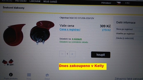

Ahoj, nevíte někdo, kde je umístěný klakson, respektive, jak se k němu dostat?
Chtěl bych si vyměnit to kníkátko za něco normálního- např. :
https://www.autio.cz/34560-klaksony-fanfary-sireny.html

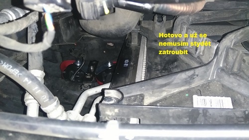

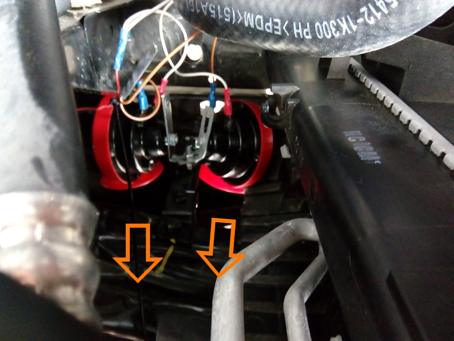

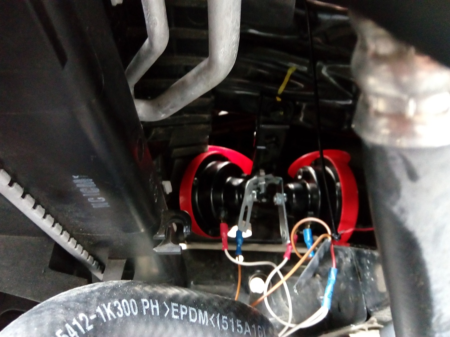

Šneci namontovány- docela opruz, málo místa- jen na jednu ruku, krátký napájecí kabel, dodávané plíšky měkké, nutno použít pořádné a pár kopanců od alternátoru, ale zvuk stojí za to! :D

Pěkně =D> Z té fotky to není úplně poznat, ale máš ty šneky namontované tak, že ti trouba míří nahoru? Prý by měla být otočená dolů, ať se tam nehromadí případná voda.

Ta fotka byla obráceně, má to být takhle- šneky míří přes přední mřížku dopředu, ten vpravo je trochu do strany, je tam nějaký lem.

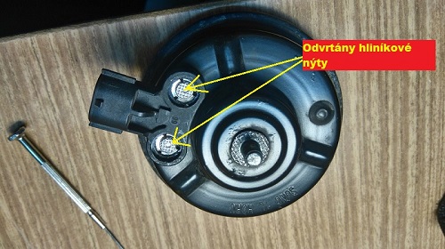

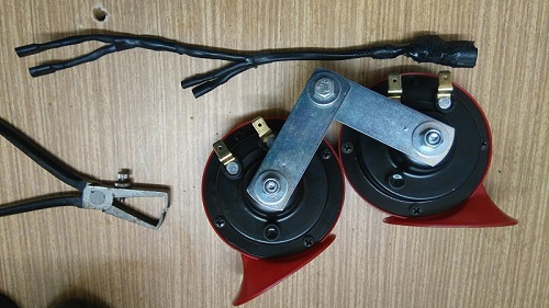

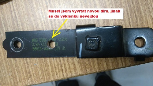

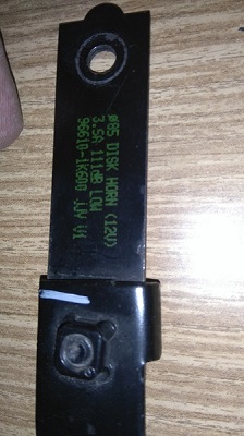

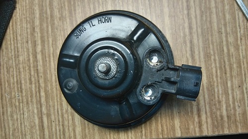

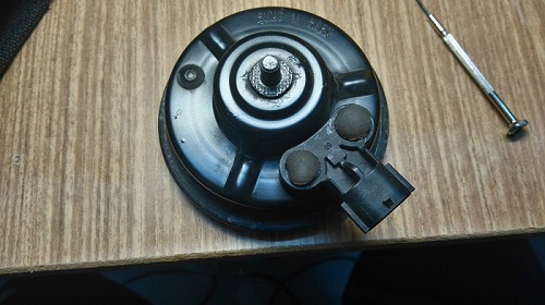

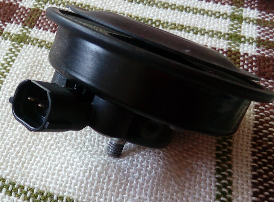

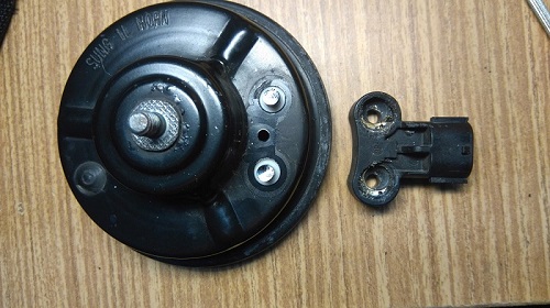

Zdravím pánové, po přečtení a ukázce výměny klaksonu jsem dnes udělal totéž. Přidám pár fotek:
