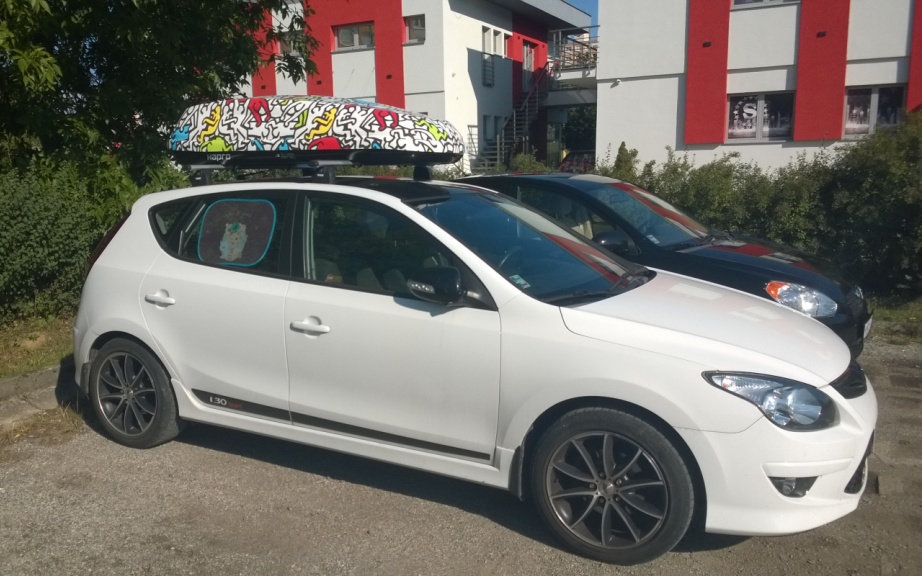

Jakou rakev vozíte na svojí krátké I30ce? Rozhoduji se pro střešní box na hatchback, r.v. 2011 a vychází mi, že i 175cm dlouhý box je moc dlouhý. Potřebuji ale v zimě vozit lyže. Na druhou stranu s boxy nemám žádné zkušenosti a nevím, jestli je bezpodmínečně nutné dodržet výrobcem doporučené umístění středu boxu na střed střechy v podélné rovině, resp. box umístit na střed. rozteč mezi příčníky a jestli třeba nelze box posunout více nad přední sklo a pořídit tak větší velikost, a to i za cenu horšího výhledu z vozidla.
Nějaké zkušenosti s tímto?
Díkes t.

Re: Střešní box - rakev hatchback
Viz foto cca uprostřed stránky https://www.hyundaiclub.net/viewtopic.p ... &start=420
Rakev trochu přečuhovala vpředu i vzadu. Vpředu to ničemu nevadilo, vzadu jsem musel dávat pozor při otevírání pátých dvěří, abych nerozbil okno.

Jak byla dlouha? Jak se ten model jmenoval? Byl namontovan stred boxu na stred strechy?
Rakev byla půjčená. Myslím, že to byl model Spirit 780 - 380 l objemu, 1960 mm na délku, oboustranné otevírání, s difuzorem vzadu a tvarovaným dnem pro lepší aerodynamiku. Zda byla rakev na délku přesně uprostřed střechy ti neřeknu, neměřil jsem to. Jezdilo se s ní skvěle, v ničem mě neomezovala.

Nemáš zač. Ono se to nezdá, ale střecha je dost dlouhá. A jak píšu výše, nějaký přesah tam byl jak vepředu, tak vzadu. Každopádně, chce to zkusit. Pokud si pamatuji, ta Thule měla možnost ještě podélně upravit pozici vůči příčníkům.
Příspěvek od hessi »
Ahoj, ak je to ešte aktuálne a pomôže Ti to, tak ja mám na aute box s rozmermi 178 x 78 x 42 cm objem 400 litrov.
Posúvať dopredu/dozadu sa vôbec nedá, pasuje len tak tak na doraz, nakoľko sú priečne nosníky pomerne ďaleko od seba.
Pri otvorení dverí na kufri sa dotýkajú boxu. Box im bráni sa vyklopiť úpne dohora. Treba dávať pozor na hlavu ](*,) :wink:
Příspěvek od mnkk »
Najdlhší aky som na krátku i30 našiel bol Thule Pacific 600, 190cm box. Úchyty su urobené tak, že sa dajú otvoriť 5te dvere, je to ale na milimetre. Tento box som na i30 5 rokov používal. Lyže do 180cm sa vojdu v pohode.
