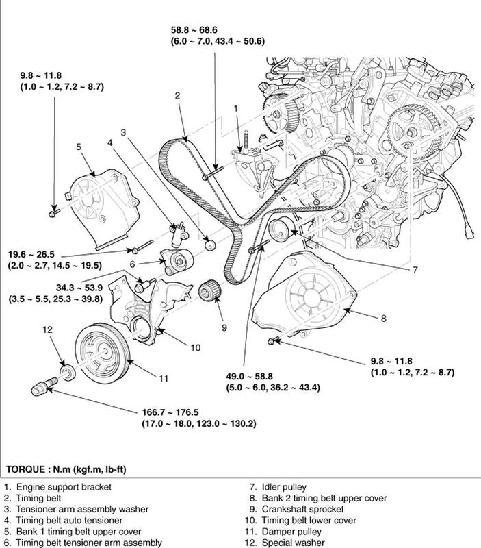

Ahoj odešla mi řemenice na klice na 2,7 V6. Chci se zeptat jestli ozubené kolo na rozvod pod ní je zajištěno klínkem a jaký je utahovací moment šroubu. díky za rady

Tady mas schema, u sroubu je psany utahovaci moment.
2.7 motor.jpg (97.78 KiB) Zobrazeno 1987 x

No měnil jsem tuhle řemenici na Nubiře a tam se s rozvody nic nedělalo, měnila se jen ta řemenice, ale je fakt že byla připevněna 4 šrouby na takové placce co byla na klice upevněna , ani nevím jak....... jen vím, že byly rozteče různě rozhozeny, aby se dala řemenice namontovat jen jedním způsobem, kvůli značce na polohu kliky
