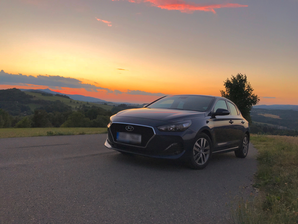

Po dvou Škodovkách a Peugeotu jsem si poprvé koupil nové auto, a to i na základě čtení zdejších postřehů a diskuzí.
Zatím je s Fastbackem jen radost, jediný problém byl vrzající interiér, ale po dvou dnech jsem zjistil, že je to plastový kryt kolem kamery a uchycení zpětného zrcátka, který stačilo zacvaknout zpátky.
Spotřeba 6.1/100, nikam nespěchám, ale když to jde, tak to proženu. Celkově se to s mými předešlými "studentskými" auty se to nedá srovnávat, měla výkon kolem 40 kW a holovýbavu :D
Barvu vybírala snoubenka, já jsem chtěl Moon Rock, ale tohle se mi taky moc líbí.
