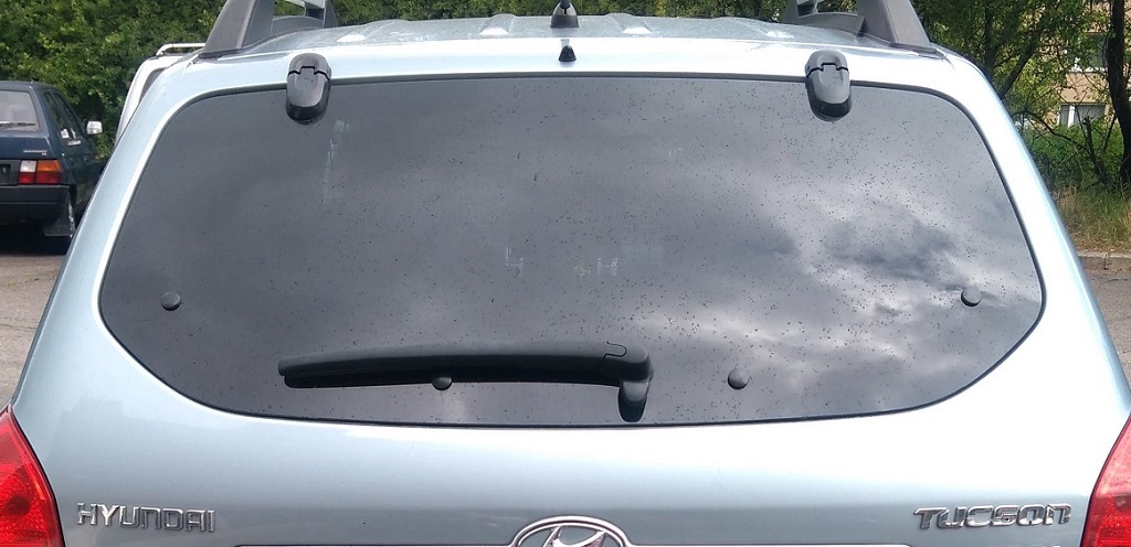

Ahoj mám Hyundai Tucson JM, 2.0 CRDi,103 kW, 4 WD,rok.výr.2007.
S autem jsem moc spokojený ,akorát mně strašně štve malej origo zadní stěrač,který je úplně na hovno,z důvodu,že ho výrobce vyrobil z 80% z umělé hmoty a při dešti u couváni plní svou funkci na hovno-vrže,vydáva divné zvuky , setře malou plochu a ještě k tomu na hovno a to jsem už vyměnil i stírací gumu.
Já měl původně Ford Mondeo MK3 liftback a tam byl plnohodnotnej klasickej stěrač na kovovém ramínku,kde jsi člověk dle výměry mohl zvolit sám délku stírací plochy a typ stěrače.
Nemáte někdo zkušenost s přestavbou originálu na klasiku stěrač.Uvítám všechny rady a návody.Děkuji předem všem za nápady a odpovědi.

Až budeš sundávat původní ramínko, tak budeš rád když ti nepraskne okno. Já ho nesundal, nešlo povolit.

Pokud bude kouslé tak, že nepůjde sundat a nechceš riskovat prasknutí skla tak ho budeš muset opatrně rozřezat, včetně tisícihranu, který je ve stěrači (pokud ho již nebudeš chtět vrátit na auto zpět). Já to tak dělal u jiného auta. Potom jsem použil nové kovové ramínko. Pokud bude potřeba tak si ho můžeš vytvarovat podle potřeby...

Na túto tému som mal trochu iný problém a to že sa tento stierač úplne zasekol. Dole síce išiel dať ale výstupná hriadeľ totálne hrdzavá.
Teraz to ponaučenie. Ak tam budeš niečo laborovať daj si pozor aby si si neurval konektor ku ohrevu zadného okna ako sa stalo mne. Našťastie viem čo a ako tak som si ho priletoval. Ale takéto niečo neodporúčam nikomu kto nevie čo rodí. Motor som kompletne rozobral, vyčistil a premazal. Teraz ide ako nový.
