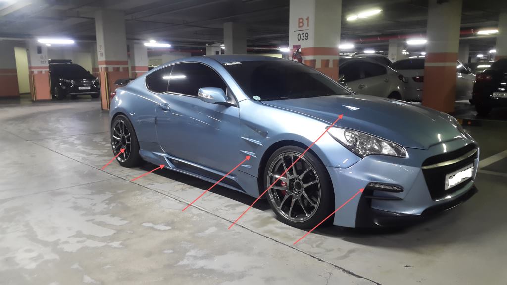

Zacatkem pristiho roku se po nekolikaletem pobytu v zahranici budu vracet do CR a uvazuji o dovozu sveho Genesis Coupe.
Protoze jsem na aute jsem udelal nejake upravy, zajimalo by me, co v CR na toleruji co uz ne. Pokud mate nekdo zkusenosti s tuningem byl bych moc vdecny za komentare zda nize uvedene projde technickou / bude potreba dodatecne papiry apod, aby proslo / pripadne, ze neni sance a je lepsi auto uvest do puvodniho stavu.
1. Laminatove aftermarket dily (predni naraznik, blatniky, prahy, viko motoru) - viz. pripojne foto. V podstate vsechny dily mam ulozene takze za nekolik hodin muze auto vypadat jako original.
2. Snizena svetla vyska a aftermarketove dily podvozku - Predpokladam, ze s tim nejsou vetsi problemy.
3. Tuning ECU - Pokud splnim emise, muzou po mne kvuli tomu jeste neco chtit?
4. Pridavne chlazeni prevodovky a posilovace rizeni - Predpokladem, ze by nemel byt problem.
5. Litinova kola - Vzadu maly ofset jak je videt na pripojene fotce.
Prosim o nazory co by melo byt ok na technickou, pripadne s cim se da jezdit po technicke, bez toho abych se musel vybavovat s dopravni policii.
Diky!

Co se tak dívám na auto, jako možný zdroj problémů vidím zatmavení oken na dveřích. Dle současné platné legislativy je povoleno zatmavení max. 30%. Na STK problém být může, se švestkami na cestě - jak na koho natrefíš...
Na zbytek otázek odpovědi nevím.

Axel.Foley píše:Co se tak dívám na auto, jako možný zdroj problémů vidím zatmavení oken na dveřích. Dle současné platné legislativy je povoleno zatmavení max. 30%. Na STK problém být může, se švestkami na cestě - jak na koho natrefíš...
Diky za nazor. S odstranenim folie pocitam, to je asi to nejmensi :)

Kola ven z kastle mohou být problém. Na nárazníky si můžeš nalepit homologaci (nálepka s E a nějakým číslem a uvidíš). když tak takhle jsem to koupil... Když tak zkus STK na zkoušku, neoficiálně a uvidíš, co Ti řeknou. Když se to bude dělat na "ostro", tak všechny chyby zapíšou do systému, takže když to zkusíš jinde, tak už půjdou po těch předchozích chybách. Někde na STK se jde domluvit, někde s Tebou vymetou.
