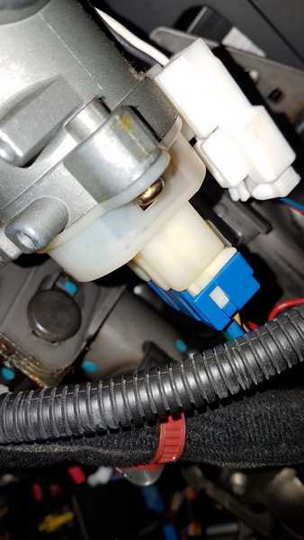

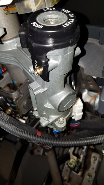

Problém se mi podařilo po několika hodinách částečně vyřešit. Problém je opravdu ve spínací skříňce. Na druhé straně kam se strká klíč je k tomu železnému bazmeku přišroubovaná spínací skříňka nebo jak se to odborně jmenuje a do toho vede svazek kabelů s konektorem. Pohejbal jsem konektorem a krom motorku ostřikovače začalo fungovat vše.
Otázkou je zda je špatná ta umělohmotná část nebo je jen špatný kontakt v tom konektoru. Konektor se mi nepodařilo rozebrat tak jsem ho prostříkal kontaktolem. Byl jsem rád, že to funguje tak jsem se raději nepouštěl do většího souboje než si o tom zjistím víc.
Měl jste to někdo někdy rozebrané pokud to vůbec jde? Pokud koupím nový kus jde to lehce vyměnit nebo to raději svěřit mechanikovi.

na našom getzovi vypadlo podobne dnes... poriešilo sa to už definitívne? Menili ste niečo?

tak sme sa k tomu dostali, chyba bola presne v tom konektore ktorý je spojený so spínačkou, boli spečené koncovky dvoch káblov, veľmi zlý prístup, poriešili sme to provizorne - spečená časť konektoru preč, tie dva káble sa nadpojili a sú teraz zapojené mimo konektora. Ináč sa to prejavovalo aj tým že nešiel prúd do zapaľovača plus tie vyššie uvedené symptomy.
Má pocit že elektroinštalácia je slabšiemiesto - odpálil sa prepínač svetiel, teraz toto.
