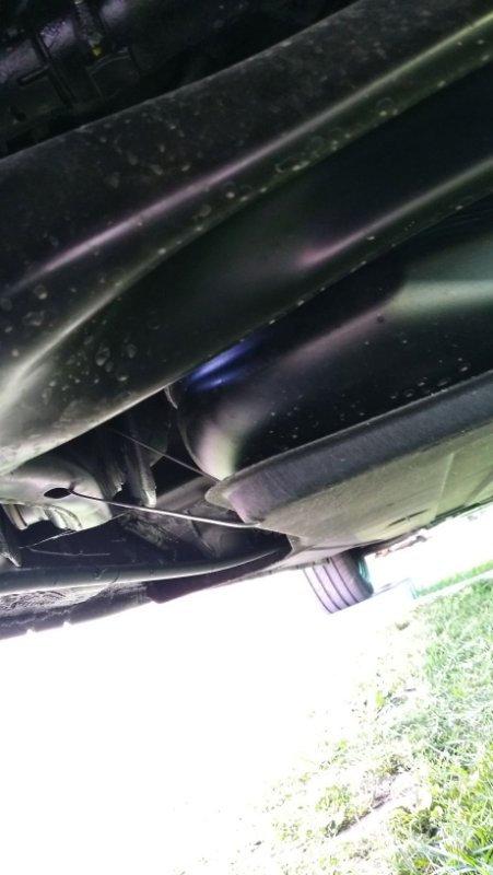

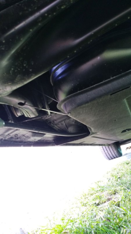

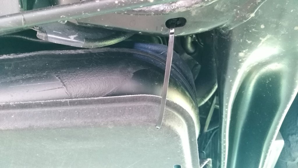

Michael30
Příspěvky: 55
Registrován: 08 čer 2021, 10:02
Re: zakrytovaný podvozek
Příspěvek od Michael30 »
nazdar,
kedže sa mi nechcelo isť do servisu kvôli krytovaniu, tak dnes som vyšiel na bet.kocky(cca.+10cm), takže sa mi podarilo strčit pod auto. Taktiež som mal na nedotiahnuté matky. Najviac ma trápil visiacia láva zadná čast krytu. Keby cúvam a narazím do nejakej prekážky, tak ho určite odtrhnem(poškodím) cely. Roh som opatrne prederavil skrutkovačom a uchytil som to stahovačkou. Konečne sa mi kryt nehýbe, netrasie a neodstáva. Dúfam, že ak to uvidia v servise, tak nebudem mat problém. "Maras" čo ty nato ? V prílohe posielam foto. čaute
