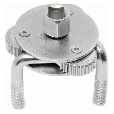

Já mám klíč na filtry, ale narazil jsem u Ceeda 1,4 , filtr je utopenej a pokud klíč nasadíš už s ním neotočíš
Vyráběl jsem si klíč ze starého trubkového klíče - flexou jsem do konce klíče vyřízl zářez cca 5-6 mm napříč a do něj jsem nasadil starý rozvodový řemen z Nubiry - plochou k sobě a zuby ven z drážky - uděláš délku smyčky dle filtru a pak šup a byl venku - příště už to bude "brnkačka"
U

Klíč na filtry mám i 1,4 cvvt byl docela mizerný přístup. Vždy jsem měl ruce pěkně podrene, nějak neumím pracovat v rukavicích. No jsem zvědavý jak se mi to povede.

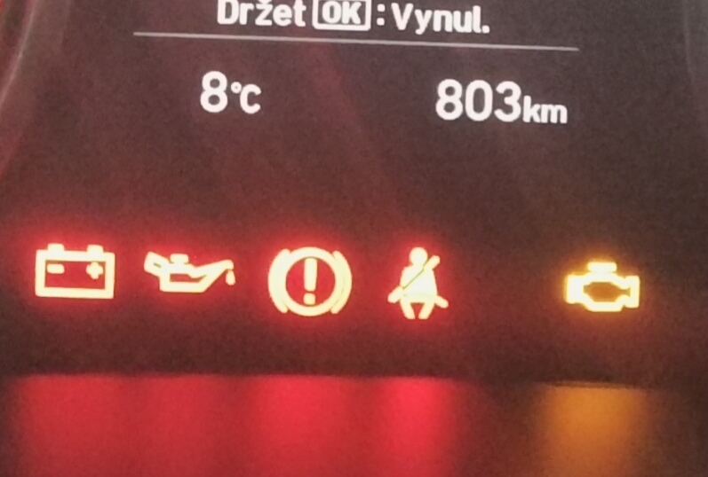

To s tím čidlem hladiny oleje a tlaku oleje se mi nezdá, proč je potom na přístrojovce kontrolka?
- IMG_20180928_064045.jpg (105.04 KiB) Zobrazeno 6852 x
Re: Výměna oleje 1,0 Tgdi
S tým čidlom tlaku oleja by som bol opatrný čidlo(baroskop) to 100% musí mať. Na základe čoho by sa potom rozsvietila červená konvička na prístrojovke?
Chýbajúci snímač hladiny/kvality oleja načo? Výrobca férovo priznal, že benzínový priamovstrek na dlhý olejový interval nemá. Na 15tkm ho netreba a aspoň sa nepokazí. Mal som to v bývalom aute a nikdy dobre nefungoval, najprv oznámil málo oleja keď už bolo dávno pod ryskou a neskôr nariekal už v polovici rozsahu. Štastie, že motor mal aj klasickú mierku. Novšie modely už nemali, kontrola hladiny len cez palubak.

Takový ten jednoduchý snímač tlaku oleje co ti zhasne kontrolku pokud je v systému aspoň 1 bar má snad každý auto a pochybuji, že by 1,0 TGdi byl vyjímka. Pevný servisní interval 15000km berte jako max. možnou výměnu oleje , ne jako dogma..... Když jezdíš krátké trasy s nezahřátým motorem olej se ředí benzínem a znehodnocuje, tedy výměna by měla proběhnout dříve. V dnešních motorech bývá málo oleje, někdy i 2,5-3 litry a když tam něco chybí hned se to projeví na mazání motoru. Je třeba občas se mrknout na měrku oleje - doporučuji tak 500 -1000 km hlavně zda olej nepřibývá ! to je větší průšvih než když rovnoměrně ubývá. Teď jsem koukal do kia CEED 1,4 CVVT dcery a po 12000 km od výměny ji klesla hladina oleje lehce nad min. tak jsem dolil 1/2 litru. Za 3000km vyměním. Auta žerou olej víc při práci ve vyšších otáčkách typicky při jízdě po dálnici, ale zas se aspoň ohřejí a benzín z oleje odpaří to ale neplatí o naftě ta se moc neodpařuje......
copper5252
- Příspěvky: 911
- Registrován: 30 kvě 2015, 16:45
tak to je zcela jednoduché stačí vypustit olej komplet pak dát novy mnělo by zhasnutí kontorlky trvat dele což se neděje ! navíc už jsme to tu psal jinde , na přaní jednoho člověk kterému jsem mněnil olej na I30II chtěl abych motor protočil když je olej vypuštěný aby se všecek starý olej dostal ven
u starší motoru bych nemněl obavy ale těch nových jo , pan trval na svém
tak jsem mu vyhověl, kontrolka oleje nezhasla ani když nebyl olej v motoru a motor chvíly běžel !
navíc kdo muže tak at se mrkne do dokumentace k motoru a pak sem postne obrazek jestli čídlo oleje je nebo není ! podle mně tam není to by muselo být nekdě u olejového čerpadla a je tam prd
ale stejně se tu řeší něco iného než tema z vymněnou oleje nemá čídlo nic společné ,
jak už jsem psal prostě vymněl olej "auto nic nepozná" nemá jak
