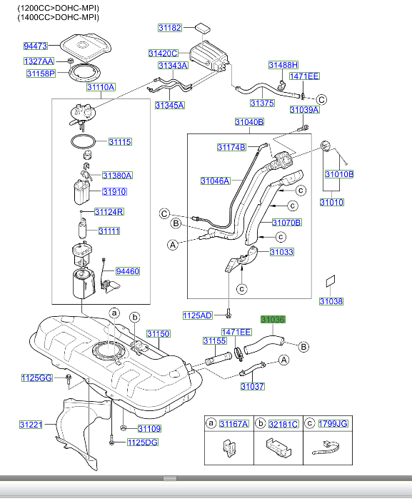

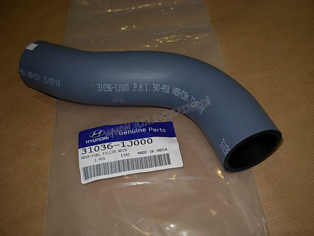

Po natankování plné nádrže jsem poslední 3 měsíce zpět cítil benzin v blízkosti auta a i v autě po nějakou dobu. Pod autem žádná loužička a až nyní po posledním tankování jsem místo lokalizoval. Po 8 letech provozu začal prolínat benzin zkrz gumovou hadici mezi nádrží a koncem nálevacího hrdla, která byla kolem těch drátěných spon zpuchřelá a popraskaná.
Chystám se koupit novou a pro případné stejně poškozené zde uvádím číslo náhradního dílu 310361J300. Cena 900 Kč v autorizovaném servisu. Nyní čekám jestli můj servis dokáže díl sehnat levněji, pokud ne, vezmu to od autorizovaného servisu.
Jedná se o tento díl:
http://hyundai.epcdata.ru/i20/42465/eng ... aka-31036/
Hadice mezi nádrží a nálevkou

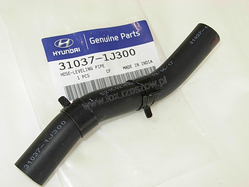

Po jednom roce po výměně hadice opět loužičky benzínu pod autem. Tentokrát budu muset měnit i tu druhou hadičku s menším průměrem co je vedle - číslo dílu 310371J000. Při výměně pneu vizuální kontrola a byla celá mokrá.
Při výměně zkontroluji i nádrž, abych nedopadl jako soban ( https://www.hyundaiclub.net/viewtopic.p ... 71#p567628)
