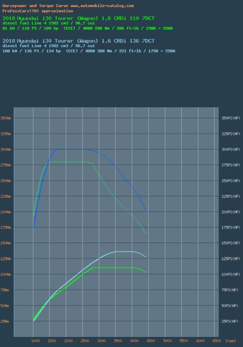

Dakujem za rady. Pozeral som porovnanie grafov výkonu a momentu a je fakt že točivý moment má diesel v širšom rozsahu otáčok.
Oplatí sa 100kw diesel alebo stačí ten 81kw, lebo krútiaci moment majú rovnaký.

Ja som tiež pozeral rozdiel medzi 81 a 100kw diesla, majú rovnaký krútiaci moment podla technických údajov.
300 / 1 750- 2 500
300 / 1 750- 2 500
Na nete som ale našiel porovnanie v http://www.automobile-catalog.com a tam je uvedené u slabšieho 280Nm
Otázka je či tento rozdiel výkonu bude citelní pri jazde a oplatí sa za neho priplatiť.

Z toho grafu je krásně vidět, že ty výkonnové nůžky se citelně rozevírají okolo 2750 - 2800 ot. Takže je to podle stylu jízdy řidiče a požadavků nejčastěji používaných tras, zda ten výkon navíc využije a jak často.
