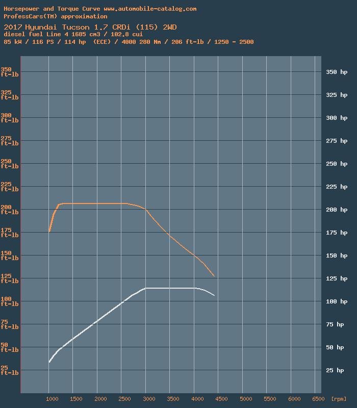

Tento motor má konstatní maximum krouťáku v rozsahu 1250 - 2750 ot./min. Maximum výkonu si drží mezi 3000 - 4000 ot./min.
- wykres_power_lbft.php.jpg (73.01 KiB) Zobrazeno 7201 x

Aha, tak dík za info, aspoň nebudem viac mystyfikovať. Asi som si vyložil údaj z techničáku po svojom.Axel.Foley píše: 01 kvě 2022, 21:01nemáš pravdu
