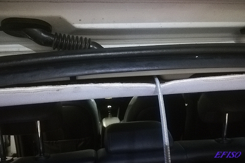

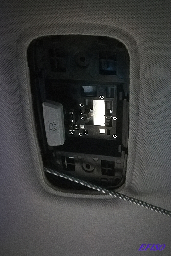

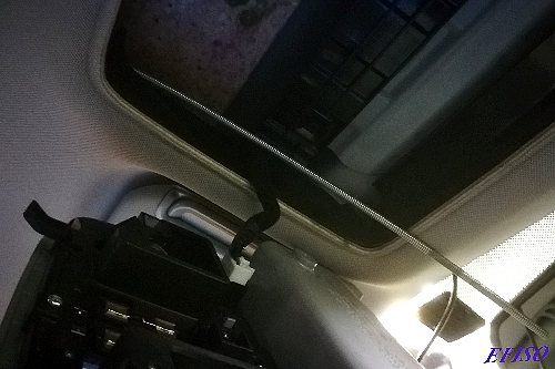

Ide to jednoducho popod tapacir strechy . Iba je potrebný bicyklový bowden a troška zručnosti a do 10 minút je kábel pri zrkadle . Troška ťažšie je cez gumenú priechodku,ale kto maže ten jede
Pozor prepchávať priamy konektor nie rohový . Nech sa darí pri montáži

Teda ten nápad s bowdenem je fantastický. To mě nikdy nenapadlo. Díky
