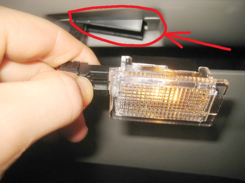

Zdravím, pri výmene halogénovej žiarovky svetla odkladacieho priestoru spolujazdca mi puzdro svetla zapadlo dozadu do priestoru nad odkladacím priestorom a neviem ho ztadiaľ vybrať lebo prístup je len cez malý otvor na svetlo. Neviete mi niekto poradiť ako ho vybrať alebo čo môžem odmontovať aby som sa k nemu dostal? Nevadilo by mi to, svetlo drží aj bez neho ale pri prechádzaní nerovností to tam hrkoce. Puzdro je označené na poslednom obrázku. :roll:

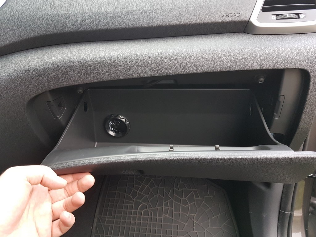

Tak jsem včera demontoval schránku a pomoci odstrojené web kamery jsem zkusil najit ztracený kryt světla. Bohužel musím konstatovat, že najit ho nebude jednoduché i endoskopem s osvětlením.
Po demontáži schránky se sice objeví několik průhledů do přístrojové desky, ale je tam tma, vše je černé a je tam spousta malých prostorů kde by se kryt mohl nacházet.
Web kamerou díky jejímu průměru cca 3 cm jsem dostal pouze na okraje otvorů :( , endoskopem do bude lepší ale přesto mám obavy ,že kryt tam zůstane na věky ](*,)

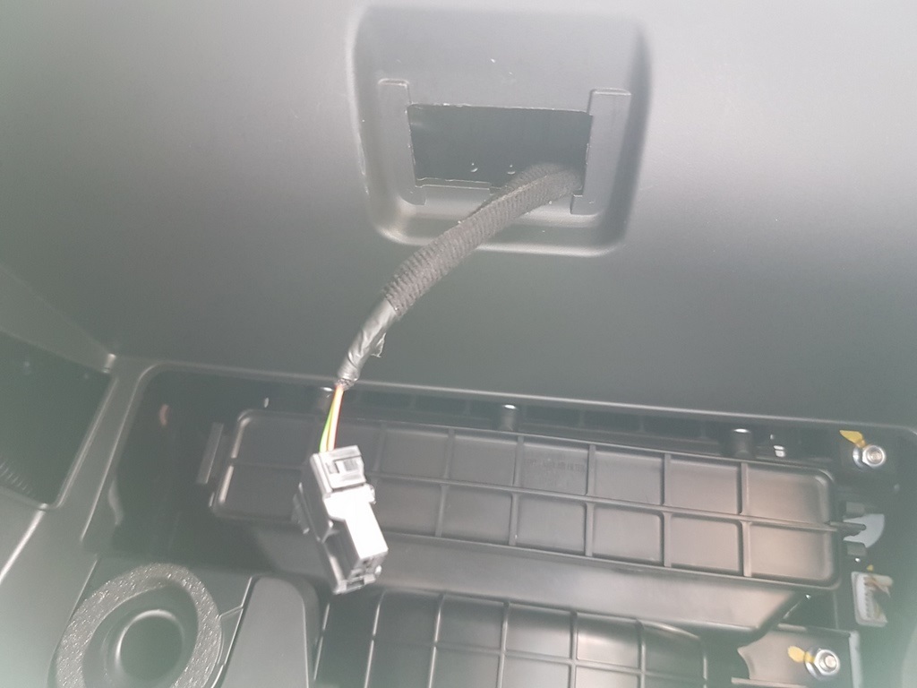

Ještě mám dotaz jak je zajištěný konektor na svítilně - viz fotka č.2 v prvním příspěvku. Snažil jsem se ho sundat, ale i použitím hrubé sily mi to nešlo a nijakou pojistku na konektoru jsem nenašel.

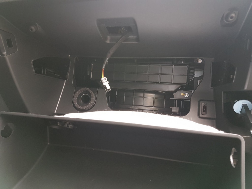

Aj mne už prišiel aj endoskop práve dnes, ale ešte son nemal čas to riešiť a priznám sa, že nemám garáž a v tejto zime sa mi do toho vonku veľmi nechce ale budem musieť už keď som sa nato dal. Čo sa týka konektoru svetla, tak na obrázku č. 4 presne tam kde je palec to treba stlačiť a potom sa konektor dá vytiahnuť :wink:
