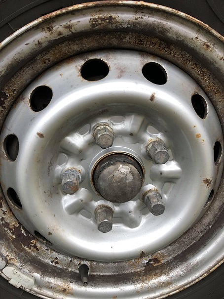

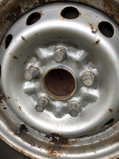

ahoj, mám možnosť použiť plecháče disky z BMW 5x120 akurát majú stredovú dieru 72,6mm. H1 má 67,1mm
bude to problém prípadne jazdil tak už niekto?? vzadu by to nemal byť problém - tam sa disk nensúva na náboj a drží len na šróboch, vpredu už náboj je - viz foto

to nebude problem, mne tiez vsetky kolesa držia len na srouboch, len ich treba starostlivo nasadit, aby sedeli korektne a nevymackali sa diery v diskoch. Kde sa da ziskat viac info k tom zavode, zaujíma ma to.

Ta podložka to vymezí, aby šrouby nebyly namáhané do střihu. A protože auto bude dostávat na rally na prdel, tak tím spíš bych tam podložky dal. Jinak závod vypadá super

Taky se přikláním k použití vymezovacích středících kroužků, dají se koupit různé rozměry, fungují i na plecháče, na Tacumě jsem měl disky z Volva a taky jsme dávali středící kroužky. Vypadnout nemohou a vystředí disk a zamezí střihovému namáhání šroubů. Tím spíš jsem pro, když píšeš, jakým způsobem chceš auto použít
Taky jsem namítal že šrouby mají konus, ale opravdu se mohou disky usadit trochu jinak než v ose a můžou být problémy hlavně na přední nápravě

k tem vymezovacim krouzkum, co jsou na alu disky tak maj jine osazeni nez potrebujes a nebudou ti pasovat, pokud bys je upravil tak ten plast ti sam vypadne,tady bych to spis videl nechat soustruznikovi utocit kovove s mirnym presahem venkovniho rozmeru a nalisovat do disku,pripadne na povrch nanest lepidlo nebo lepsi bodnout a zabrusit at krouzek casem nevypadne, preci jen je to namahane a srouby by to nemusely vydrzet, i kdyz nekdo tak jezdi a jeste se nic nestalo ale...... co kdyby nahodou,rozhodni se sam

ešte mi napadlo, keďže máme len zadný náhon, nestačí dať drapáky len dozadu? tam by stredovú dieru nemuseli riešiť

plastove vystredenia sa davaju, len aby sa lepsie(rozumej korektne) nasadili disky na arouby, ale celu zataz nesu len srouby. Ked to vydrží mne 10 rokov a to to mam inac naložené a inac dostávajú zabrat kolesa v teréne, tak na jeho to je uplne v poriadku. Drapaky len dozadu mozu byt tiez, dokonca je to velmi dobry napad, lebo nemas uzavierku a potrebujes preniest tocak aj na zem. predok moze byt akykolvek, akurat to bude blbo vypadat..
