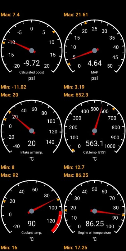

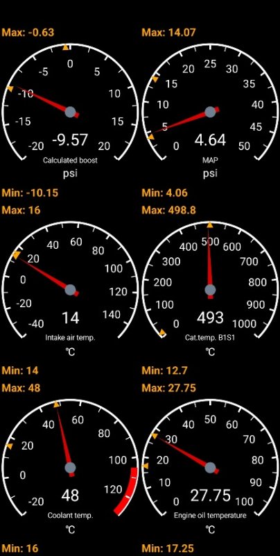

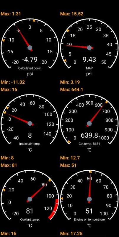

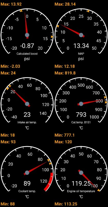

S OBD2 adaptérem jsem spokojený s Torque, ta teplotu oleje neukazuje tak jsem si celou dobu myslel že teploměr oleje nemá. Až teď jsem hrabal s Car Scenerem, i30 1.4tgdi ve seznamu profilů vozu není ale je tam ceed 1.4t od roku 2018, a překvápko:
