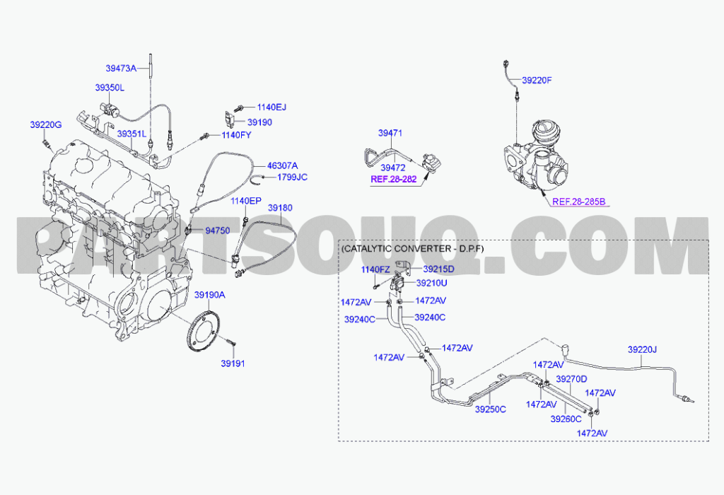

ErosKE píše: 18 pro 2020, 17:41 No asi tam fakt nebude, DPF nemám, ale pri diagnostike(nie originál Hyundai), mi aj dnes ukázalo teplotu Lambda 1300°C a ževraj sa má meniť po 160.000km, pretože je to jej životnosť a je z drahých kovov😉
snad je to spravny obrazok...39350L je lambda (cislo dielu je: 393502A400)

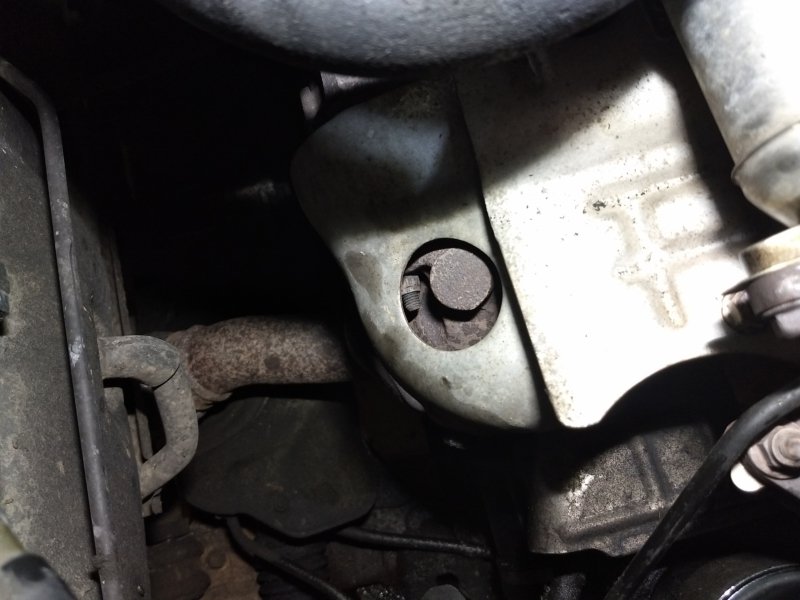

No musíme na to kuknúť ešte 1x, lebo sme to nenašli.
Našli sme niečo, ale to asi nebolo ono, urobil som foto.
Diky za info.

Lambda tam je, menil jsem ji, mel jsem prekousany kabel :roll: Potvrzuji spravnost schema :wink:

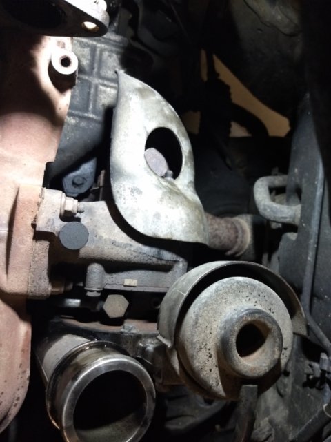

Nazdar :hyu: , akurát chceme vymeniť LambduSondu a snímač teploty výfukových plynov pri Turbe, nikde to nevieme nájsť...a tam by to malo byť a niesu tam ani káble, pridávam fotku.

Nazdar :hyu: , tak od včerajška, mi dnes prišla oficiálna správa z Hyundai od Importéra, že nemám ani LambduSondu a ani snímač teploty výfukových plynov, keďže to nevedeli zistiť podľa WIN ani v Autorizáku, kde servisujem :hyu: .
