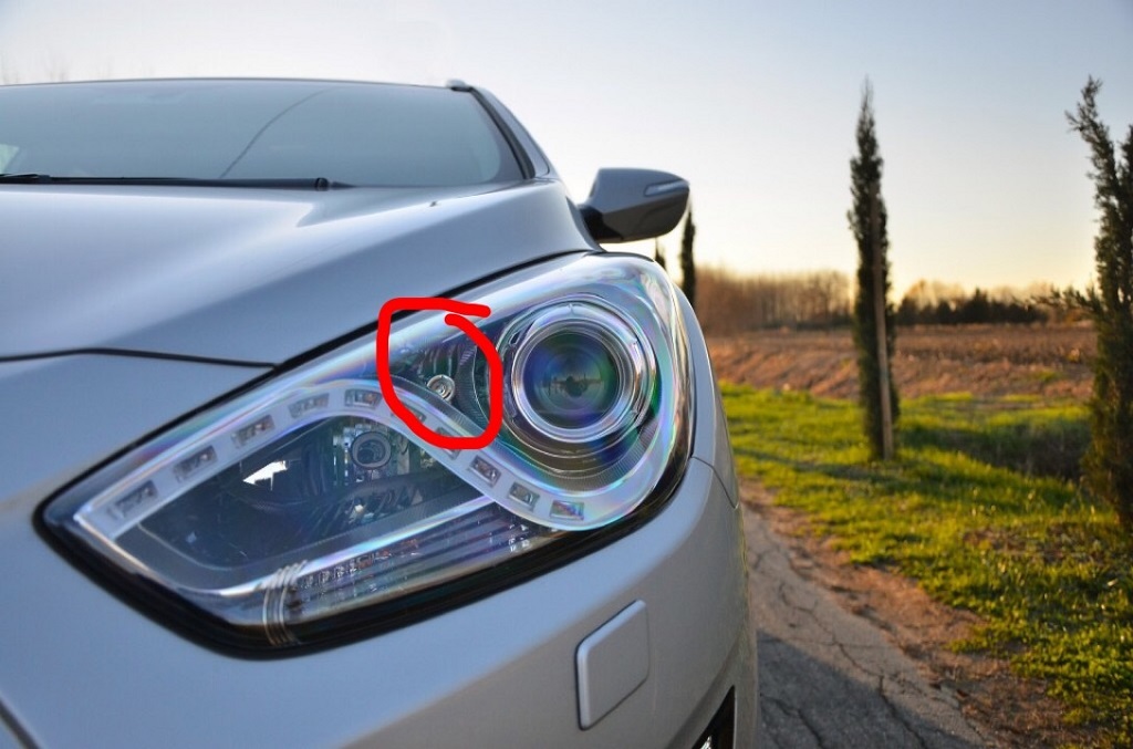

Tak to je zvláštní,já bych řek že mám xenony a další žárovky na přisvícení
. Nemůže tu někdo dát fotku jak vypadají ty světla s přídavnými žárovkami?

Re: svícení do zatáčky
Spoustu světel ale připadají mi všechny stejné. Nikde žádný rozdíl mezi xenony a obyč. Nad hlavními světly jsou vidět taková kolečka nebo další žárovky to mám taky....
Pokud máš i40 před faceliftem, tak to vypadá takto:

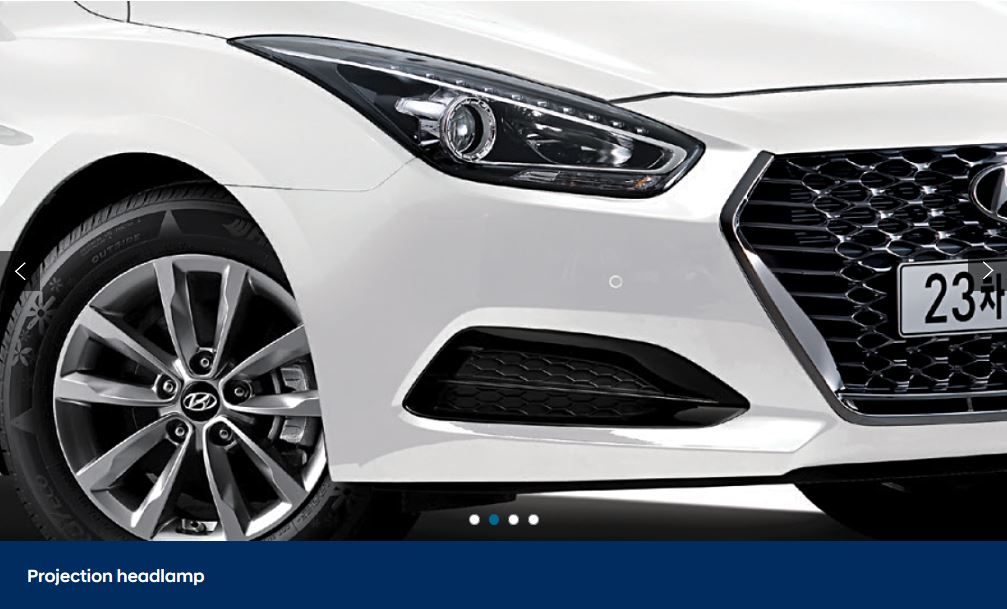

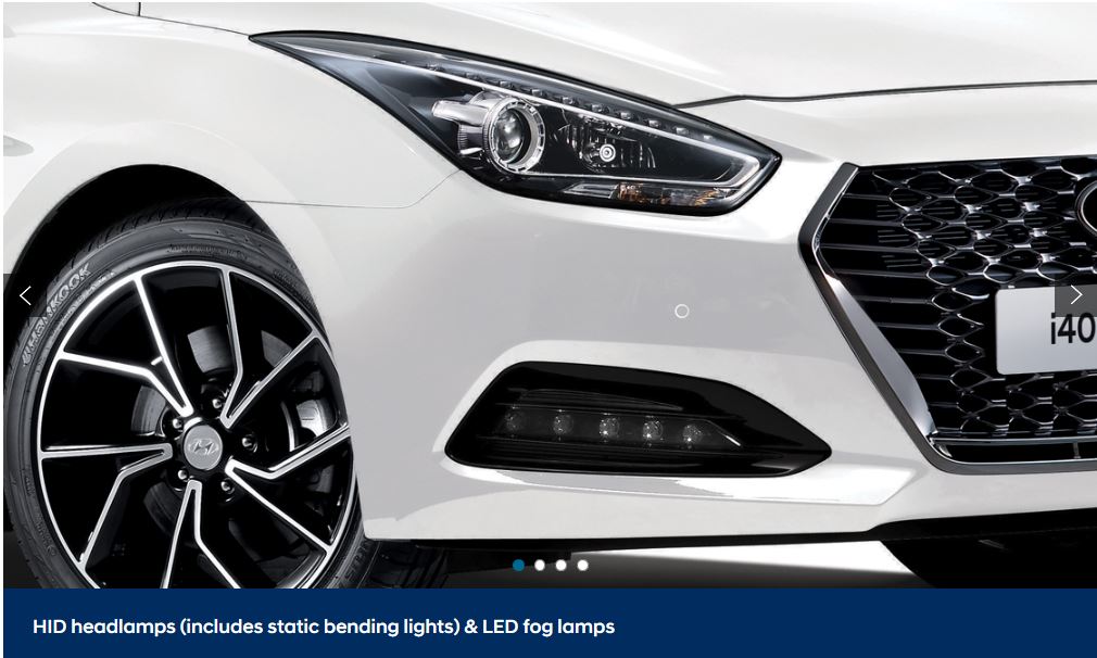

Zdar lidi.
Možná budu za idiota, ale radši se zeptám. Mám nově i40 rok výroby 2018. Do teď jsem jezdil v i30 (poslední čtyři roky).
Tam bylo přisvícení do zatáčky v základu a nějak jsem ani nepřemýšlel nad tím, že by vyšší verze vozu něco takového neměla.
Mám halogenové světla. Teď jsem při jízdě v noci po úzkých serpentýnách v Itálii zjistil, že mi do zatáčky nic nesvítí
. No to nechtějte vědět jak se smála moje žena, která po mě podědila starou dobrou i30 co do zatáčky svítí
Ptal jsem se už ve třech různých autorizovaných servisech a pokaždé mi řekli něco jiného. Je vůbec u tohoto vozu s halogenovými světli přísvit do zatáčky? někde mi řekli, že přisvicují mlhovky, jinde že není nic. Ani v jednom servisu nevěděli (nebo ne na 100%) zda lze funkci nějak doplnit...
Protože pokud to auto nesvítí do zatáčky tak to je naprosto na …
Díky za odpověď nebo i radu co s tím. Balurom
No bohužel to měly jen některé verze i40, tam kde byly nebo jsou xenony, tak by to měly být, ale pokud jsou adaptivní xenony, tak to není. Alespoň dle zjištění z ceníku.
