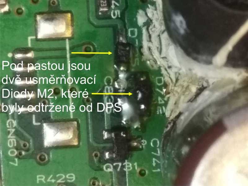

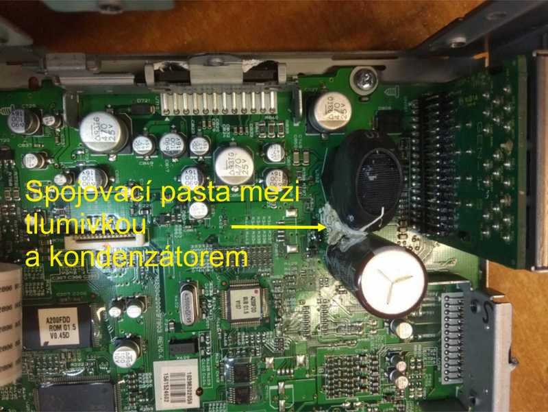

Rádio jsem rozebral a přišel na příčinu.
Oprava byla pomalá a skoro mikroskopická práce, ale nakonec se to podařilo.
Šlo o odlomené dvě smd Diody M2, která byly pod upevňovacím tmelem,
kterým byl zafixován kondenzátor a cívka.
Více bude patrné z přiložených fotek.
Nejhorší bylo diody opatrně očistit a odpreparovat.
Po opětovném připájení běží rádio bez problémů.

- Foto_01.jpg (88.62 KiB) Zobrazeno 2940 x
- Foto_02.jpg (59.4 KiB) Zobrazeno 2940 x
