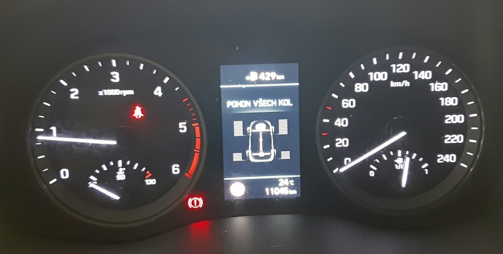

mě ukazuje palubní počítač na jakou naprávu aktulaně výkon posíla. Při každém rozjezdu to je 50:50

A kde to jde najít tuto funkci palubního počítače, ještě jsem o ní neslyšel,díky.

Já mám takové tušení, že zobrazení poměru trakce na jednotlivé nápravy zobrazují poslední modely Tucsonů, které mají vzadu přilepené logo HTRAC.
