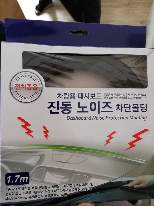

Uz som chcel pisat, ze to urcite nie je zvuk plastu, ale naozaj skor praskajuceho alebo odliepajuceho skla. No ako pozeram napr http://www.kia-club.org/viewtopic.php?f ... 0&start=15 KIA club, nie sme jedini kto to riesi (jj viem KIA a :hyu: je to iste). Vsimol som si inak, ze medzi palubkou a sklom je nejaka pena... Asi vyskusam objednat to tesnenie co si mi poslal a snad to prejde. 8K je dost malo na to, aby sa toto v aute zacalo ozyvat...

Tak jsem koukal na tu těsnící gumu a v autě na to místo, co jste vyfotili a nevím teda, jak bych to tam vecpal, prostor nula nula nic :shock:

Tak konecne to dorazilo. Dnes to tam narvem a snad to praskanie zmizne lebo ma ](*,)

Ahoj ako si nakoniec dopadol s instalaciou a celkovo s vyriesenim problemu? Pomohlo to tesnenie? Diky za info

Ahoj... Nainstaloval som to, ale nic sa nezmenilo :D ](*,) uz som si na to nejak zvykol neriesim to... Mozno som to len malo zatlacil do palubky neviem.

rychlyzadok píše:Ahoj... Nainstaloval som to, ale nic sa nezmenilo :D ](*,) uz som si na to nejak zvykol neriesim to... Mozno som to len malo zatlacil do palubky neviem.
Ano, dle mého jsi to tam málo zatlačil.
Další možnost je se zmínit při garanční prohlídce technikovi při přebírání vozu. Já to tak udělal a v rámci záruky mi palubku připevnili a mám klid (ťuk ťuk na dřevo :-)).

Tak som to tam zarval no a cuduj sa svetu, ono je zatial klud :D [-o<
