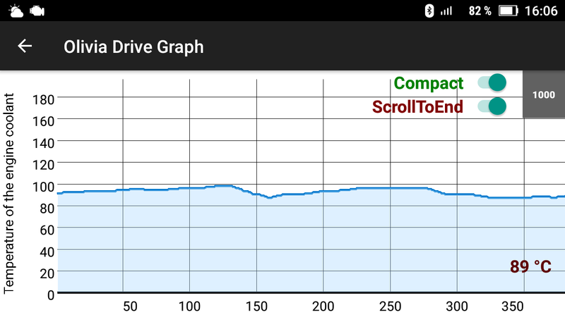

Re: Teplota oleja 80°
graf teploty chladiacej kvapaliny ...
