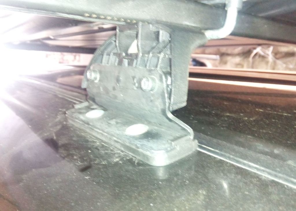

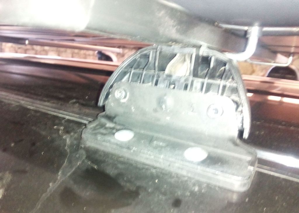

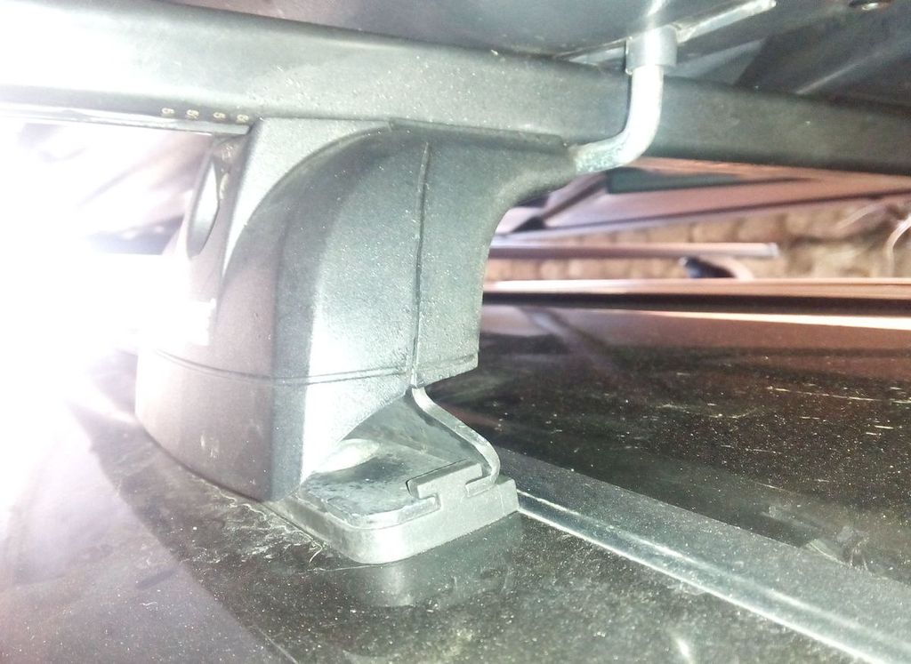

Odfotim s pricnikama :-), ty ted sundavat nebudu. Box pujde dolu tak zacatkem cervna :-)
Do strechy jsou zamontovane patky thule 3121, pak uz jen uchyty thule 753 a pricniky 762.
Ty 3121 neni nic jineho nez kovovy uhelnik, sroubem chyceny skrz strechu a do nej se prisroubuje imbusem uchyt (patka) thule.
Tady je montazni navod, z nej je to nejlepe pochopitelne.
http://www.neumax.cz/Files/Navody/Kit_3121.pdf
M.

Aha,jasne,dik,to jednoducho nahulakali natvrdo cez plech... :( mozes mi to odfotit zpredu(aby bolo jasne v ktorej cast strechy to je umiestnene) Ten uholnik mas asi mimo jestvujucej drazky(tipujem smerom ku stredu strechy) inde to totiz nieje mozne uchytit skrz plech.ale najpevnejsie je to v tej drazke,tam je az ztrojeny plech na niektorych miestach. V kazdom pripade vdaka za zdielanie dalsich informacii. =D>

V drazce mam gumu a tu jsem nechtel porusit, hlavne kdybych mel ty uhelniky v drazce, tak bych musel mit uzsi pricniky neb ani na doraz to neslo. Mam je tesne vedle drazky z vnejsi strany. Bohuzel tam na nekterych mistech je zevnitr dvojity plech, ale s mezerou, kazdopadne v originale se tam dava jeden sroub doprostred, ja mam kazdou patku chycenou 2 srouby na krajich. Foto v priloze :-) Omlouvam se za snizenou kvalitu - v prujezdu nemam uplne idealni svetelne podminky :-)
