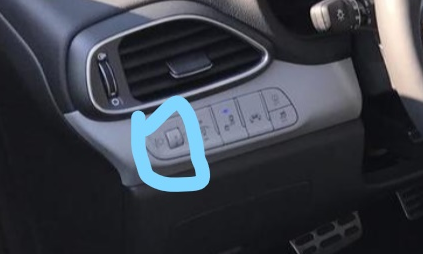

Zdravicko. Mam taku otazocku. Preco nove i30 pri letkovych svetlach maju aj koliecko na nastavovanie vysky svetiel mam rocnik 2018 a nemam to tam ma to dajaky dovod ? je to fotka rocniku 2019 vybava ultimate

Tady je info od Renaultu, tak možná proto.
"Novinka má snímač polohy pouze na zadní nápravě a neslouží k dynamické nivelaci za jízdy, ale spíše pro nastavení sklonu při zatížení zavazadelníku. A vlastně od roku 2018 už ani to plošně neplatí. Některé menší modely vč. Megana totiž snímač polohy zadní nápravy nově nemají a vrátilo se klasické kolečko na nastavení sklonu jak jsme jej vídali v minulosti!"

Jednoznačné šetrenie nákladov. Rovnako od MY2019 odstránili TPMS senzory z kolies a nahradili pomerovým meraním uhlovej rýchlosti kolies cez snímače ABS.

Nová móda v rámci koncernu - viz Kia Ceed CD (2019) https://i0.cz/s/vybermiauto/twvtLN/car_ ... 289057.jpg

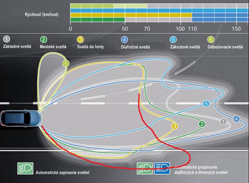

prepinanie mi funguje celkom dobre sem tam sa tane ze su situacie kedy musim zasuiahnut ale inac je to celkom ok.
Ale co sa tyka toho svietenia tych svetiel tak svietia do kanala ako som nacrtol na obrazku tou cervenou. Ci to mam blbo nastavene alebo jako neviem pojdem do servisu teras tak im to dam skontrolovat ale terajsi stav je biedny
