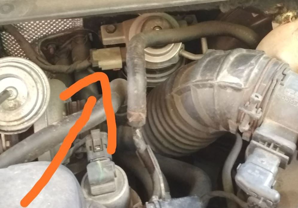

kdyby to bylo tak jednoduchy, tak s tim tady neotravuju. Samozrejme jsem se dival, ale filtr je zasazeny v krytce a musel bych to cely rozdelat jen abych se na nej podival...vsechny hadicky paliva, kabely, sani... prace na pul dne....minimalne

HYU 319224H001 -cislo orginalneho dielu,v autokely najdes aj lacnejsie,alebo na inych io.
Vymena pre cloveka co je zrucny tak na 15min
Pre teba asi 3x tolko
Na figu pristup aby si to vybral,treba tam toho viacej odsrobovat a odpojit,po prehodeni namontovani treba asi 4x napumpovat naftu,potom nastartovat
Az sa dobre pamatam vytiahnes ten vrch,nasrobujes filter a vlozis spet do miesta a upevnis,ponapajas,napumpujes,nastartujes

Ja naftu lejem do noveho filtra a až potom ho nasrubujem , a netreba pumpovat

Neviem aké máte skúsenosti s výmenou týchto filtrov, ale kedysi som mal takýto filter (naskrutkovaný na prírube) v starom Passate B5. Ak konštruktér počítal, že sa to vymení len vyskrutkovaním a naskrutkovaním na spôsob olejového filtra bez zásahu do hadíc tak sa kruto mýlil. V aute som to nevedel absolútne uvolniť, musel som to aj s prírubou odpojiť z hadíc a uvolniť vo zveráku a hadice nanovo pripevniť sponami. Pritom v porovnaní s fotkou vyššie bol v tom passate ešte luxusný prístup....
