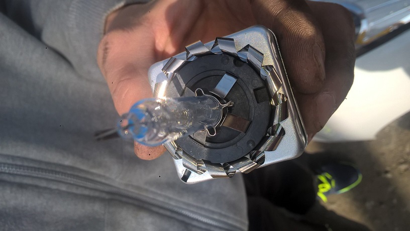

Zdravím,
Vyměňovali jsme s kolegou výbojky u i40, originál Philips a poté elta vision pro D1S 85V 35W. Výbojky se podařilo vyměnit ovšem absolutně nesvítily. Při hledání příčiny se přišlo na to, že za všechno může kovový kroužek kolem výbojky. viz foto. Dokáže mi někdo poradit o co jde a k čemu to je ?

Tak já jsem si nedávno objednal taky D1S výbojky, ale dle fotek tam žádný ten kroužek není. To se musí sundat z té předchozí výbojky, jinak to nesvítí ? Myslel jsem že je tam - pokud tam je kvůli nějakému stínění .......

My ho tam při výměně nedaly a světla svítily tak na 30%... hůř jak na fábii. Říkám to není možné. pak jsme vrátili starou výbojku i s tím kroužkem a světla prostě paráda tak jak to mělo být... pak jsme tedy dali novou výbojku s tím starým kroužkem a už to svítilo tak jak mělo. Bohužel jeden ten kroužek jsme ztratili a u nových výbojek nebyl. A ani nevíme kde ho sehnat. Teď mi svítí jedno světlo na 100% druhé tak na 30%
