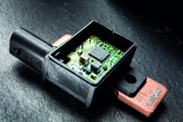

No a ještě zkus odpojit konektor ze snímače na minusové svorce AKU.
(jsou tam 2 dráty (+ napájení svorky a datová komunikace na ŘJ)
Asi začne signalizovat oranžová kontrolka poruchu ISG ale to teď není důležité.
Systém dobíjení by po ztrátě tohoto signálu mě začít nabíjet v "nouzovém režimu" - takže kontinuálně a naplno, tak jako kdysi. Potom už by nemělo blikat nic.
Je to možná i tím že AGM akumulátor už je nějaký nedobrý.
(dokáže to i za dva roky pokud se občas externě nedobije viz např. článek http://www.cimbu.cz/index.php?page=whol ... ze&item=36 ),
anebo procesor v - svorce má nějaký problém.
Ale samozřejmě to může být cokoliv jiného :-k
minus svorka na akumulátoru vypadá dnes většinou takhle :-k ](*,)
