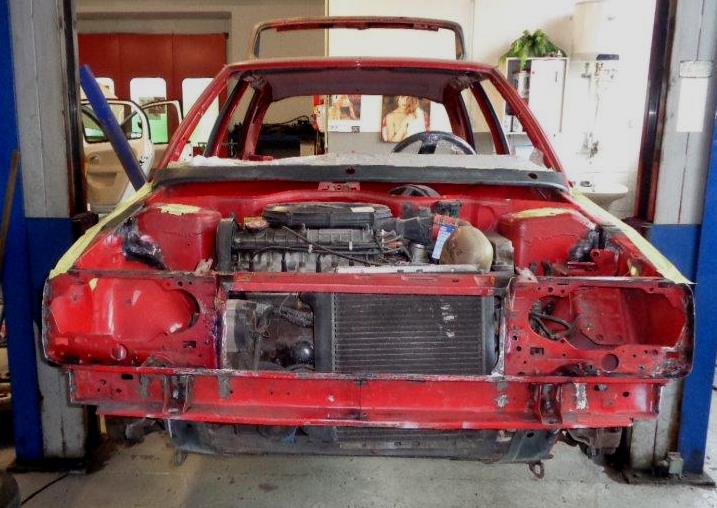

Doporučuji Autocentrum Votice, kousek za Benešovem směrem na Budějovice, přejímací technik p. Čejka. Dělali mi tam R11 včetně vytahování sraženého předku, špičková karosárna, značkový Škoda servis, ale dělají všechny značky a dělají veterány, prý aby klempíře průběžně učili nejnáročnější práci. H1 mi tam kdysi spravovali taky, ale ne karosářsky, já ho neboural, jen vyvařování zadních dveří a lakování. I to dělají špičkově.
Ale jak to popisuješ, obávám se, že bez vyřízutí čela to nevytáhnou, já měl stejný problém u R11, přední přepážku vyřízli, vyklepali ho perfektně do původního tvaru a tím se dostali k trochu sraženým přením nosníkům a vytáhli je taky.

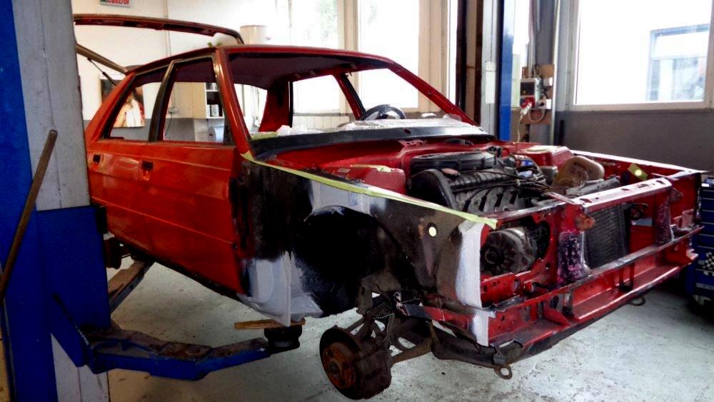

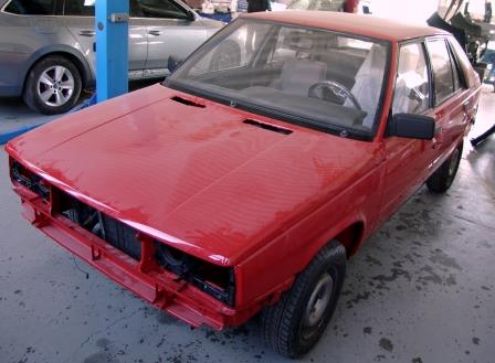

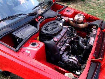

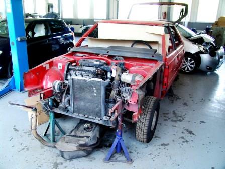

Moje skušenost je taková, že mi tu sraženou přepážku přesně vyklepali do poůvodního stavu, nebyla rezavá a pak jí vsadili zpátky, když jsem to viděl, tak bych nevěřil, že byla venku a že někdy byla sražená:
Stav před: Stav v průběhu: Stav po opravě přepážky: A takhle dopadla oprava celého vozu, šlo o generálku:

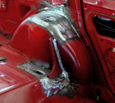

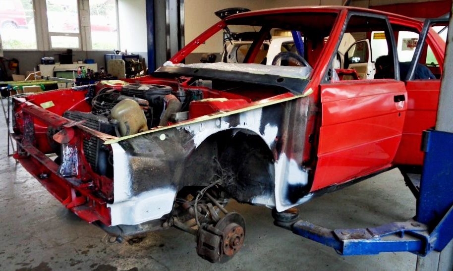

A další fotky z rekonstrukce veteránu:
Celý hořejšek podběhu včetně vytvoření misky pro úchyt tlumiče odřízli a vytvořili znovu a navařili. Na obou stranách. Llevý práh ještě sehnali nový, ale ten pravý vytvořili na kovadlině a ohýbačce, protože už na celém světě nebyl nový k sehnání. Opravy na spodku: Konečný stav, motorová část, zadní část
