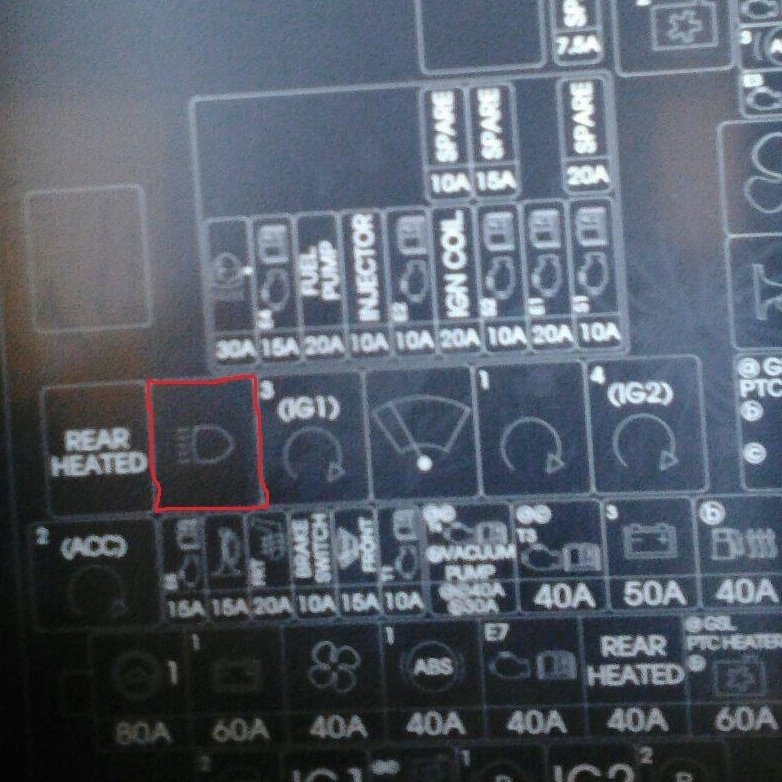

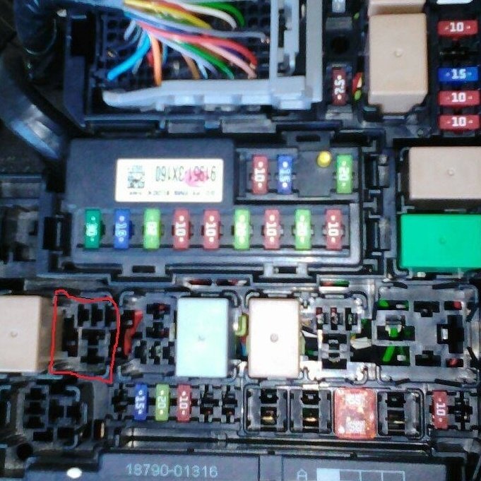

Ahoj tak zase otravuji tady jsou fotky. Můžete mě někdo potvrdit , že na vyznačeném místě na fotkách má nebo nemá být relé na mlhovky "prosím" .Děkuji

Ahoj sory, mám Hyundai i30 rok 2015 kombik 1,6 benzín Trikolor, světla svítila normálně . Moc je nepoužívám v roce 2017 mě někdo naboural zadní nárazník včetně mlhovky . Mám podezření , že tehdy mechanik odpojil co nejrychleji zdroj a to tak, že vytáhl relé . Ale nevím to určitě kdybych věděl , že na tomto místě má být opravdu relé, tak můžu ještě reklamovat jejich práci . Nevím kolik takové relé stojí, jestli pár korun tak je jednodušší si jej koupit a na to místo strčit. Ale protože si nejsem jistý nechci něco pokazit nebo udělat ještě nějakou botu. Proto jsem si říkal, že se najde dobrá duše která mrkne do pojistkovky v motoru zjistí, že opravdu na tom místě je relé a písne a bude vymalováno. Omlouvám se za slabé info

Protože nikdo neodpovídá, tady máš foto. Samozřejmě fungují přední i zadní mlhovky. Je to 1,6 CVVT 88 kw
