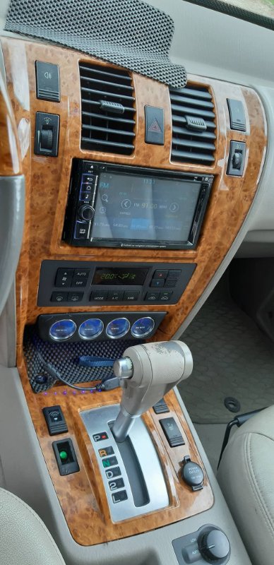

Zdravím páni, potrebujem poradiť.
Ovládanie teploty v terracane mi nejako nefunguje. aj keď nastavím najnižšiu teplotu, stále fuka do kabíny horúci vzduch, nedá sa regulovať teplota. Klíma je automatická, takže predpokladam že bude v ťahu ovládanie klapky, resp. servo tej kapky. Mohli by ste ma nasmerovať v ktorých miestach ho mám hľadať?
Vďaka za pomoc...

Pred tyzdnom som to robil. V mojom pripade sa teplota reguluje digitalne a na spolujazdcovej strane na boku vlavo treba dat dole kryt a je tam taka cierna krabicka spojena s takou packou s ovladanim tepleho/studeneho vzduchu. V mojom pripade ta packa vypadla, cize ta cierna krabicka (motorcek) isiel naprazdno. Stacilo to znova zastrcit a uz to ide. Laicky napisane, kedze som v tomto amater, ale vyriesil som si to sam. (v service uz chceli rozoberat polku auta)... Este by som doplnil, ze ak to vy nebudete mat vypadnute a motorcek Vam nebude fungovat, treba tu ciernu skatulku rozobrat a skontrolovat ozubene kolieska, popripade namastit. Pristup ale uplne nahovno pri rozoberani.
